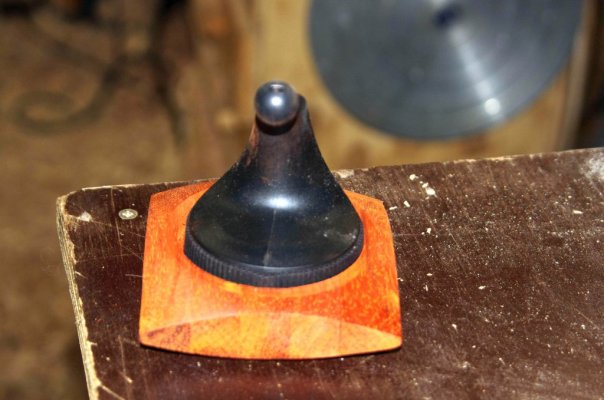

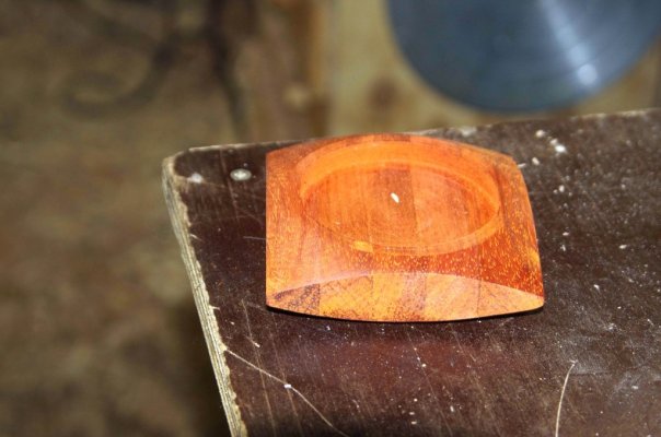

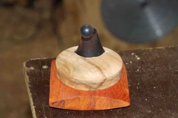

Mijn Tom Tom gaat na 10 jaar met pensioen, want hij kan niet meer geüpdate worden.
In het verleden had ik hier ook al een houder voor gemaakt, zie Tom-Tom steum met pennenbak
Ik ga het nu van beuken maken waar een lichte slaap aantasting in zit.
Het wordt weer kopshout en er komt weer een pennenpotje bij.
van dit blokje draai ik het potje voor de pennen endergelijke.

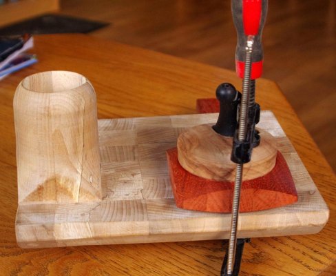

De voet heeft dezelfde maten van het hout als ik voor het plankje gebruikt en wordt bij het samenstellen van het plankje mee gelijmd.

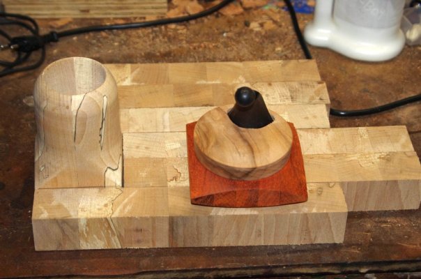

Is weer wat verder gevorderd.
Dit is het zoals het grofweg uit komt te zien.
Alleen de stroken zijn al gelijmd maar de stroken moet nog wel aan elkaar gelijmd worden.
De rest is nog los.

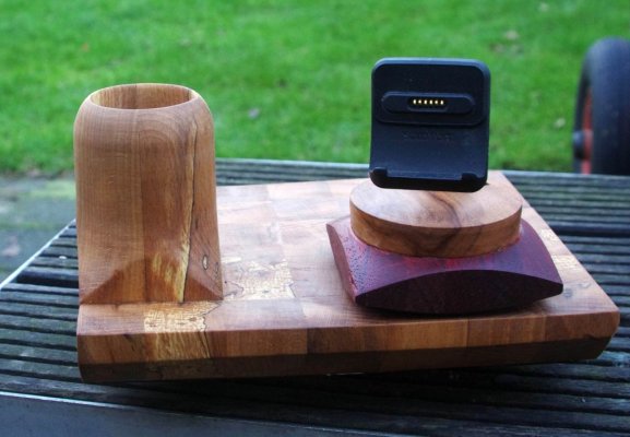

de Haan
17 aug 2009
3.781
1.061
Emst

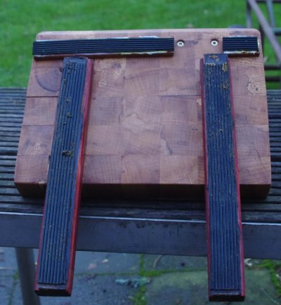

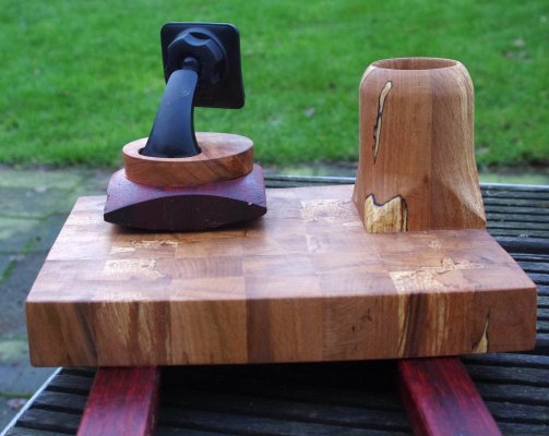

Hij is klaar.
De pennenhouder sluit aan de onderkant niet goed aan en dan is de lijmverbinding slecht.
Daarom aan de kopse voorkant in het schuine gedeelte 2 gaten geboord en daar houten pennen in gelijmd zodat het toch vast zit.
