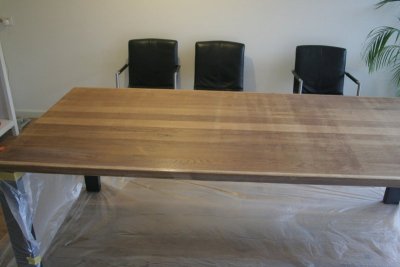

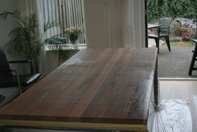

hallo,
Ik ben vandaag aan de slag gegaan met skylt op een nieuwe tafel. Die was volledig onbehandeld en de gebruiksaanwijzing verteld me dan ook: 3 lagen... uiteraard niet direct achter elkaar.
Ik ben nog een beetje zoekende naar de wijze van aanbrengen en maak me lichtjes zorgen over het effect na drogen. Ik zal met fotos illustreren wat ik bedoel én dit is pas de eerste laag... Ik hoop dus te lezen dat het allemaal goed gaat komen bij laag 2 en 3 :)
volgens mijn berekening (deze tafel is meer dan 2m2) ben ik bij het aanbrengen in de hoeveelheid wel OK geweest. Ik heb namelijk 1/4 liter aangemaakt en heb daarvan een beetje over gehouden. De beschrijving geeft aan 10-12 M2 per liter.
Hier zijn de strepen goed te zien, ik ben rechts begonnen.
Wie heeft veel ervaring met dit spul en kan me iets meer vertellen over het al dan niet weg trekken van de strepen?

Ik had geen strepen bij het drogen, heb je wel met de nerf meegestreken?
En doe je de onderkant ook? anders heb je kans op kromtrekken.
