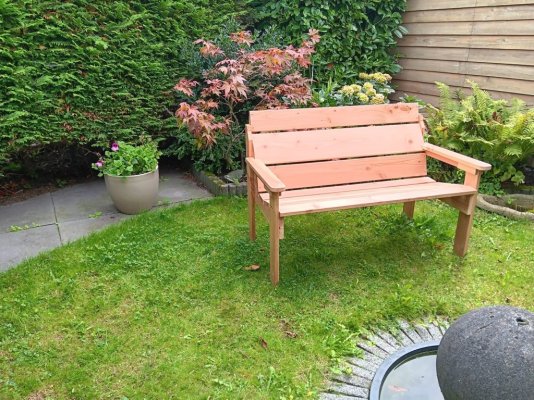

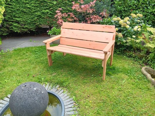

Ons praxis bankje was helemaal op, zodat het de hoogste tijd werd het bankje van Harrie Staarink te maken.
Vooral het zitcomfort wordt, ook hier op het forum, geroemd en dat is niet zo gek als je bedenkt dat Harrie zijn leven lang aan 'natuurlijk zitten' heeft gewijd.
De aanduidingen hieronder verwijzen naar de benamingen in de werktekeningen van Harrie.
De zithouding heb ik ongewijzigd gelaten - natuurlijk- , maar de poten die ik in het ontwerp wel erg breed vind de helft zo breed gemaakt.
Daardoor is er niet genoeg 'vlees' om de rugprofielen vast te zetten aan de achterpoten. Daarom het rugprofiel met een halfhoutverbinding gelijmd aan het zitschot. Scheelt ook inwateren. De noodzakelijke overlap (3 cm) heb ik bij het zitschot gehaald, waardoor die nu ook wat slanker oogt. Stevig zat.
Bij een proefzitting vonden we de bank wel wat te laag. Al met al 6 cm hoger gemaakt.
De leuningen zijn gemaakt van het stuk dat overblijft na het zagen van 'zitting 2'. Dat is 75 mm breed, wat voldoende is. Scheelt weer hout.
Het bankje is 120 cm breed.

Mooi projectje, maar hoe zit de bank na het proefzitten, dat is natuurlijk wat wij allemaal willen weten!
Precies goed :) , want bij het proefzitten heb ik met wat balkjes onder de poten de voor ons comfortabele hoogte bepaald.
Onder de poten heb ik kunststof plaatjes gemaakt van een 1 cm dik, zodat het hout bij regen niet in het water staat. Het zitschot heb ik 5 cm hoger gemonteerd dan op tekening aangegeven. Daardoor komen de leuningen ook 5 cm lager uit. Dat bevalt ook uitstekend : als ik mijn onderarm op de ligger leg, is er een hoek van 90 graden tussen boven en onderarm en mijn schouder ontspannen.

Mooi gedaan! Het ontwerp oogt inderdaad eleganter door de smalle, hoge poten. Ga ik onthouden!

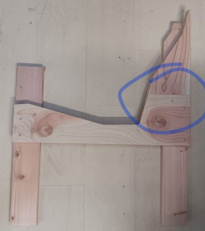

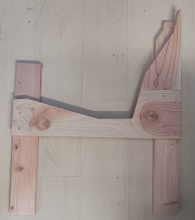

Ik kan me niet helemaal voorstellen waar de halfhoutverbinding zit. Heb je een detailfoto daarvan?
