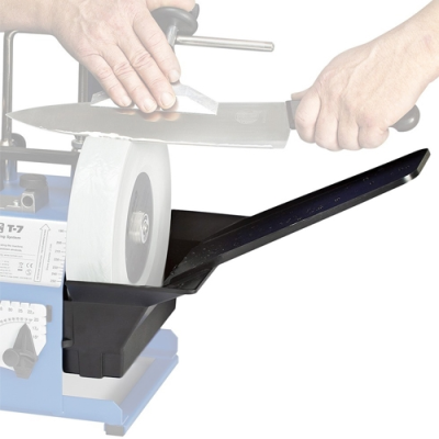

Bij een tormek zit er een verlengstuk voor de waterbak bij, om dit soort dingen te voorkomen.. Je zou dus kunnen proberen om hier iets voor te knutselen
10.160
3.628
Dat is pas bij de latere modellen. De oude hebben gewoon een rechte waterbak, waar dus het meeste naast komt.
munckf
Is wel na te bestellen. Dat heb ik gedaan, gelijk met de nieuwe as die niet meer vastroest aan de steen (en die het wisselen van stenen kinderspel maakt. Ik vermoed dat beiden ook passen op de Record Power. Maar dat weten ze vast wel bij Baptist.
