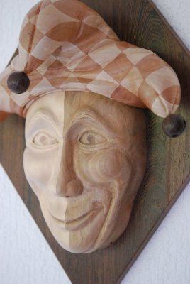

Hoi,
mijn eerste plaatje voor dit forum! ik hoop dat het in de smaak valt. Iedere gelijkenis met personen berust op toeval....

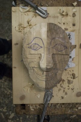

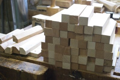

hierbij een werkstuk dat ik een tijdje geleden heb gemaakt. De muts is gesneden uit onderling verlijmde balkjes van essen en loofceder, de narrenkop is van linden en noten, en de belletjes en achterplaat zijn van wenge. Vooral de muts is nogal apart omdat hij van achteren naar voren gesneden moest worden omdat je een groot blok kopshout hebt. De afmetingen zijn plm 40 hoog, 25 breed en 20 cm diep.
groeten,
Hans

Geweldig mooi hoor! graag meer van dergelijke mooie houtsnijwerken mensen!

Dag schrijnwerker,
dank voor je leuke reactie! de narrenkop is behandeld met Woodfix van Ciranova. het geeft een soort zijdeglans effect.
groet,
Hans

Ik ben ergens in februari lid geworden van deze forum.
Je kan zoveel zien en bijleren op dit medium maar dit prachtig exemplaar had ik nog niet tegen gekomen.
Heel veel respect met uw gerealiseerde narrenkop.
Een zeer mooie combinatie qua gebruikte houtsoorten.
Het is zeker mijn ding.
Proficiat met heel grote waardering.

Dat was geen eenvoudig werk Hans. Complimenten daarvoor. Norbury doet ook iets dergelijks maar legt het basishout in met ruitvormige stukjes hout; hij legt dat ergens op you tube uit maar zijn methode lijkt mij erg arbeidsintensief.
