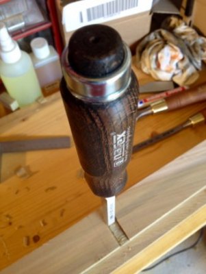

Op dit forum worden, meestal indien gevraagd, diverse beitels aanbevolen. Van Lidl/Aldi via Narex naar Kirchen enzovoort. Zelf heb ik ook zo'n setje van die supermarkt en die kreeg ik via de Paul Sellers methode best wel scherp. Ik timmerde er lustig op los, iets te lustig. Bij een van mijn klusjes waar ik de beitel voor gebruikte, misbruikte denk ik, brak de kleinste van de set.
Met m'n verjaardag in aantocht toch maar eens een schietbeitel op het verlanglijstje gezet. Dan hoef ik de beitels iets minder te misbruiken bij het maken van gaten. Omdat er hier op de site positief over was geschreven, heb ik Narex als merkt vermeld. Bijkomend voordeel is dat deze bij wijze van spreken één dorp verderop worden verkocht. Bij wijze van uitzondering geschiede mijn wil en kreeg ik van m'n schone zus twee mooie schietbeitels. Enthousiast vertelde zij ook nog over de verkregen service in de winkel.

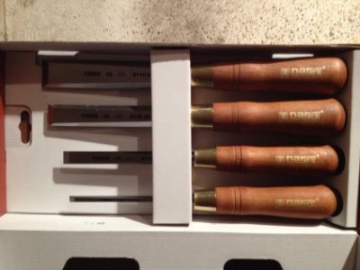

Enfin, hoewel de verleiding groot was, ze hadden ook nog een mooi setje met vijlen en raspen, heb ik me beperkt tot een doosje met vier beitels:
Wel met houten handvatten, dat vind ik mooi en horen. Maar dat is persoonlijke smaak.
Ik meende ergens op dit forum te hebben gelezen dat je Narex beitels gelijk kon gebruiken. Dus dat ook maar gedaan. Ik moet zeggen: dat viel niet mee. Even geprobeerd en tot de oude supermarkt exemplaren gepakt. De volgende dag toch even over de steen gehaald. Dat was al beter, maar af en toe toch de neiging om weer terug te grijpen.
Eind vorige week heb ik de beitels in de laatste ronde van het opknappen van mijn schaaf meegenomen. Dus licht over schuurpapier (400 en 600) en toen op de Arkansas steen en finaal nog even over het leer gestreken. Het "hele" weekeinde mee gewerkt (tussendoor nog 1x over de steen gestreken). Ik kan nu zeggen: wat een zaligheid. De beitels liggen heerlijk in de hand en je steekt (en schraapt) er heerlijk mee weg. Ook de schietbeitels, waar ik nog niets mee heb gedaan, liggen goed in de hand.
De steekbeitels zijn goed te sturen en je moet oppassen niet een te enthousiast tikkie met de muis te geven, want dan schieten ze door (zal ook wel niet te moeilijk hout zijn geweest). Al met al, die supermarkt beitels gingen best wel, maar dit is toch wel even een tikkie lekkerder!

Leuke review Ronald, fijn ook dat je er zo'n plezier van hebt. 't Is dat ik al goede oude beitels heb, maar de Narex heeft ook mijn aandacht, in positieve zin! :)

Ook ik heb de Narex beitels, een set van de Woodline plus die gepolijst zijn. Van mijn vriendin gekregen op de Open Dag Hout in Zutphen.
Deze zijn daar bij de stand van Sander uit Zandvoort gekocht.
Direct uit de doos gebruiken kun je ze inderdaad niet, want ze hebben een dun laklaagje tegen het roesten, en deze moet je wel verwijderen.
Hierdoor gaan ze ook stroef over het hout.
Enige minpuntje vind ik dan dat de zwarte tekst met de maat met inkt erop staat, en niet netjes met de laser in het staal is gezet.
Maar dat is pietlutten, ze werken erg fijn, al heb ik ze nog niet veel gebruikt.
Mooie van de Woodline Plus lijn is, dat ze hierbinnen werkelijk de meeste varianten leveren. Kromme, korte, hoekbeitels en volgens mij zelfs gutsen. Heb je mooi een rij met dezelfde handvatten aan je wand hangen, als je dat tenminste mooi vind natuurlijk.

Mooi setje beitels en ik moet zeggen, die schietbeitels zien er ook goed uit.
Veel plezier ermee!
Leuk ook zo te lezen over zo'n ouderwetse winkel, ik kende alleen hun site vanwege de Narex beitels.

Ik heb een setje korte beitels van Narex. Uit de doos waren ze redelijk scherp maar niet bepaald haaks geslepen. Maar goed dat is prima te verhelpen.

Ik heb ook een setje woodline profi en hier en daar zijn ze inderdaad niet volledig haaks. Niet allemaal maar toch 3 van de 9.
Op zich minder erg voor een handbeitel dan voor een schaafbeitel maar als ik ze even kan missen ga ik die 3 toch eens haaks slijpen.
