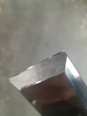

Dit kan ik me niet voorstellen, of het moet een productie fout zijn, kun je misschien een foto plaatsen van de beitels met om gekrulde vouw?

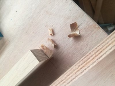

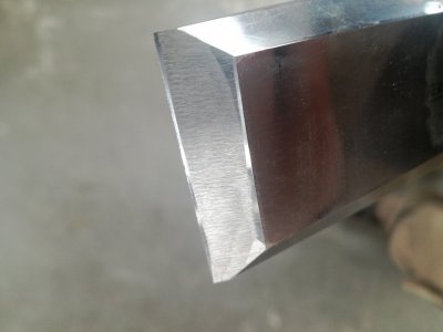

Bijdeze wat foto's. Foto3 is geslepen, Foto 2 is de vouw na 2 à 3 x steken in eikenhouten, foto 1..

Sorry, maar ik kan echt niet zien dat de vouw gekruld is, ik zie dat de vouw mooi is afgewet, en dat er bij foto 1 een braampje aan zit. Als je die braam er even afwet is de beitel weer scherp.

Als ik de vouw zo zie is het relatief grof geslepen en kort gewet. Dat scheelt je tijd, maar de scherpte is meestal ook sneller weg.
En je bent kops hout aan het wegsteken, dat vereist extreme scherpte. Alleen dat al zorgt ervoor dat je al snel weer wilt slijpen of minimaal wetten. Met welke beitel dan ook.

Als ik het dus goed begrijp is foto 3 een vers gewette beitel en is foto 2 het resultaat na het steken van kops eiken op foto 1. Ik zie bij foto 2 duidelijk rafels of wat jij een omgekrulde vouw noemt. Als dit echt na 2-3x steken is, dan vind ik ook ik dit niet normaal. Ik heb zelf een set Narex woodline + en deze vertonen echt niet deze slijtage. Nu polijst/strop ik wel na het wetten. mss dat dat een verschil geeft.
Hoe ziet de achterkant er uit? Heb je die ook over de steen gehaald?
Als je achterzijde ook goed hebt behandeld zou dan zou ik de beitel retour sturen. Zo snel hoort mi een beitel niet "te bramen"

Klopt, heb geslepen met diamond wetsteen 8000, achterkant is gevlakt en gepolijst. Ik zou nog scherper kunnen slijpen, maar het punt is dat het me echt tegenvalt tov andere merken beitels.. met 2 keer steken heb ik daar echt niet zo een gehavende vouw..
Het is echt meer dan een braampje, als je inzoomt is de hele vouw beschadigd..
