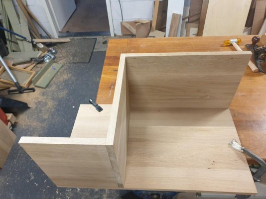

Ik maak voor de jongste een nachtkastje die achter z'n bed kan staan. Ik heb weinig foto's van het proces tot nu toe, ik dacht dat jullie wel een beetje dol zouden worden van al mijn topics. Maar goed, hier komt er toch weer 1.
Het begon met een ontwerp en paar oude eiken planken die in het nieuwe huis van m'n schoonvader als wandplank hadden gediend. Ze waren afgelakt en flink vergeeld. Ik heb ze herzaagd, 2 keer door de vandikte gehaald en opnieuw tot panelen verlijmd.

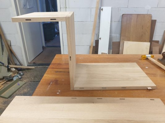

Het was nog even puzzelen in welke volgorde ik dit het beste kon monteren maar ik heb er voor gekozen om eerst het middendeel te maken. De juiste stukken gezaagd en met domino's aan elkaar verbonden.

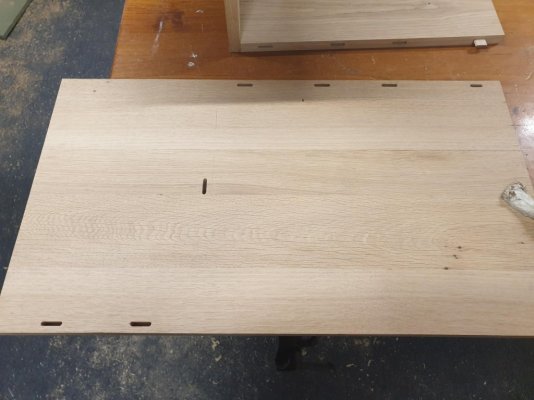

Daarna de achterwand gezaagd en het middendeel met domino's aan de achterwand gemonteerd. Er was laatst iemand die vroeg hoe precies zo'n Domino nou was. Nou, vrij precies. Ik wilde de horizontale plank ook met een domino verbinden met de achterwand en 2 potloodstrepen zijn genoeg om het geheel te laten passen.
Wat ik me afvraag is welke foutmarge jullie acceptabel vinden voor jullie eigen werkstukken. Ik heb bijvoorbeeld eerst het middenstuk gezaagd. De breedte van de horizontale plank is 370mm. Op een later moment heb ik de achterwand gezaagd en heb ik de geleider opnieuw moeten afstellen. Dit doe ik altijd met een rolmaat op precies dezelfde manier, van geleider tot de punt van de rechter zaagtand. Helaas bleek dat de plank tussen de 370.5 en 371 was en de achterwand 370. Dat verschil voel je met je vinger en ook zie je een schaduwrandje. Ik heb nu de schaaf gepakt en het mooi vlak gekregen, maar ik baal daar wel van.

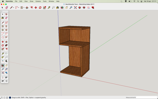

Je was me net voor. Ik gebruik inderdaad SketchUp, maar je kan het nog steeds gratis gebruiken, mits je een oudere versie download. Ik gebruik SketchUp Make 2017, en deze is gratis.
Ik vind het een prima programma en na een korte handleiding via YouTube kan je al snel wat dingen ontwerpen.

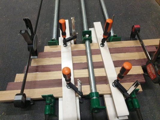

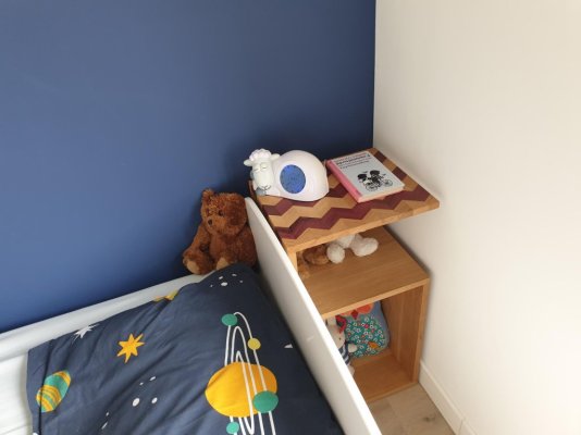

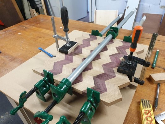

Inmiddels is de bovenzijde verlijmd. Het zijn stroken eik en purperhart. 3 keer raden waar ik die vandaan heb....

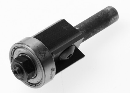

Maar, voor de kleine, eenvoudige werkplaats is er mijn favoriete gereedschap, de bovenfrees met een kopieer-frees-lager.
Dan maakt ik delen met opzet iets te ruim en dan na monteren gelijk frezen, of met een mal (een eerder gemaakt onderdeel).
Ideaal, moet iedereen hebben !

Kopieerfrees heb ik inderdaad ook gebruikt bij dit kastje...
