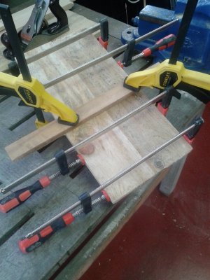

Ik had onder andere een pallet liggen waarbij de latten niet over de ganse lengte lopen. In de plaats daarvan zijn het kortere latjes, die in het midden ook nog eens vastgespijkerd zijn op de dwarslat van de pallet. Ze maken ze niet meer zo degelijk als vroeger :) Dus met die korte stukjes ging ik aan de slag om een paneeltje te verlijmen voor de bovenkant:

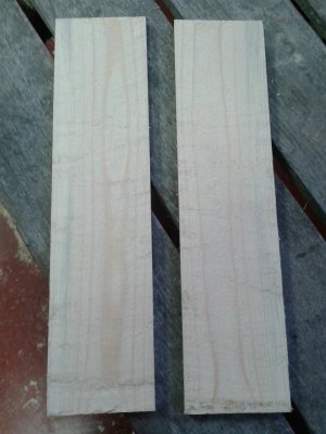

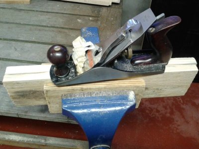

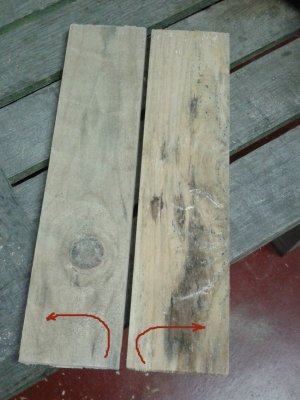

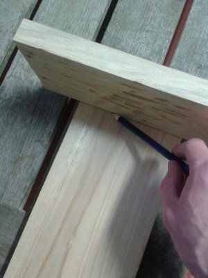

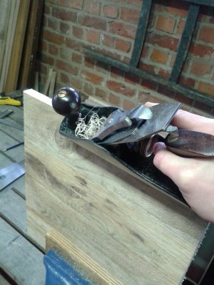

Om een goeie lijmverbinding te hebben moeten de planken naadloos aansluiten, wat uiteraard nog niet het geval was. Daarom heb ik de randen van 2 planken samen geschaafd (beetje zoals een boek dichtklappen dat open ligt met de kaft naar boven, zie rode pijltjes op vorige foto):
Voordeel van deze methode is dat je niet eens haaks hoeft te schaven. Als je licht hellend schaaft, compenseert de ene hoek de andere. Na getest te hebben of de plankjes nu wel mooi aansluiten lijm ik ze aan elkaar:

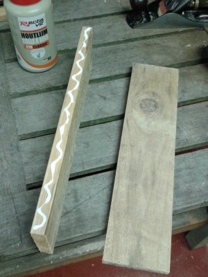

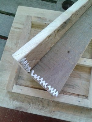

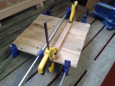

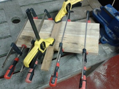

Om het mooi vlak te houden, klem ik er nog een latje op (hier met gele lijmklemmen). Deze volledige handeling doe ik nogmaals met 2 andere planken:
Daarna schaaf ik de randen van beide kleinere paneeltjes samen, en lijm ik ze ook aan elkaar:
Je kan natuurlijk de 4 planken ineens aan elkaar lijmen, maar ik heb altijd vlakker resultaat als ik het in 2 stappen doe. Hier is dit wel belangrijk omdat je nadien niet meer kan vlak schaven, anders ben je het ruige uiterlijk kwijt. Let er ook op dat de groeiringen om en om liggen bij het verlijmen, zodat je minder kans loopt dat het paneel bol komt te staan:

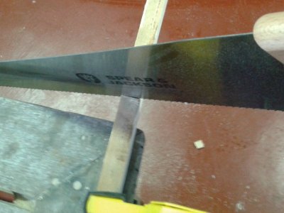

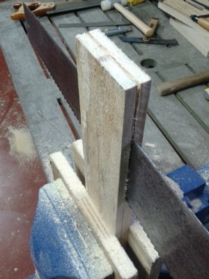

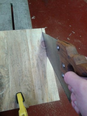

Laat de lijm voldoende drogen (reken iets meer tijd dan wat de fabrikant zegt) en zaag vervolgens op maat: 360x360 mm. Hier doe ik het met handzagen, maar het kan uiteraard ook met tafelzaag. Dwars op de nerf gebruik ik een afkortzaag:
Met de nerf mee gebruik ik een schulpzaag:
Ik hoor wel eens beweren dat je met een afkortzaag ook kan schulpen, maar ik durf dit tegen te spreken. Het is veel efficiënter om de juiste zaag te gebruiken. Je kan met een schulpzaag wel afkorten indien die een fijne vertanding heeft, maar dit terzijde.

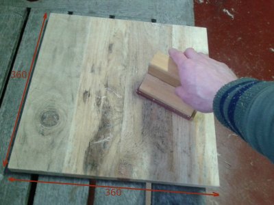

Daarna breek ik alle kantjes met de handschaaf en schuur ik nog eens snel beide zijden met een grove korrel:
Het paneeltje is nu af. Het lijkt misschien veel werk als je dit zo leest, maar de uitleg neemt haast evenveel tijd in beslag als het maken zelf (lijmtijd niet meegerekend).

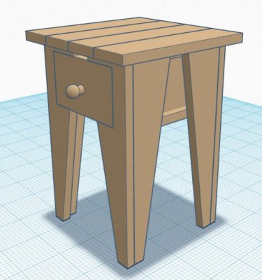

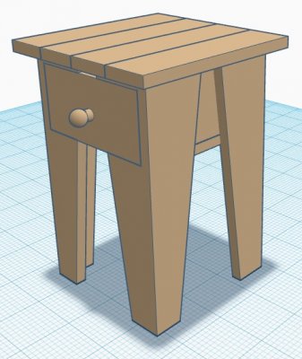

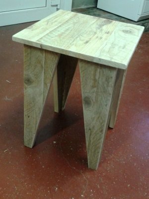

@Leroowj: pootjes zijn inderdaad beetje grof, maar tijdens het klussen heb ik afgeweken van het plan, en daarna het ontwerp terug aangepast aan de werkelijkheid. De pootjes zijn nu iets smaller naar onder toe:

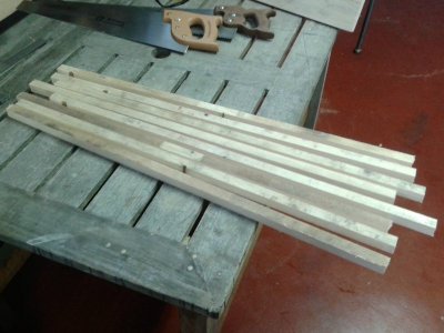

Volgende stap is planken verzagen tot latjes van 20 mm breed. Heb er ineens een heleboel gezaagd met de tafelzaag, met de bedoeling om meerdere nachtkastjes ervan te maken:

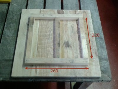

Je kan ze natuurlijk ook met de hand zagen met de schulpzaag. Dan blijf je best beetje van je potloodlijn weg, en schaaf je tot de lijn. Deze latjes kort je af tot 220 mm (3x) en 260 mm (2x):

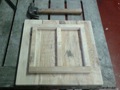

Hier liggen ze los op de onderkant van het paneeltje:

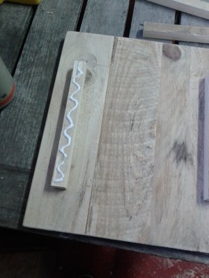

Positioneer ze zodat de afstanden tot de rand gelijk zijn. De 3 latjes die in de richting van de nerf van het paneel lopen, lijm en spijker je vast:
De 2 latjes van 260 mm die dwars staan spijker je vast. Dit omdat het paneel kan uitzetten en krimpen dus je mag het hout niet vastzetten. Spijkers kunnen die bewegingen nog enigszins opvangen. Dit geeft uiteindelijk zoiets:

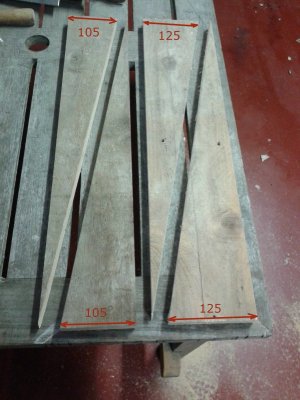

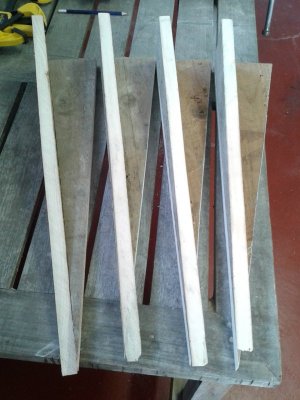

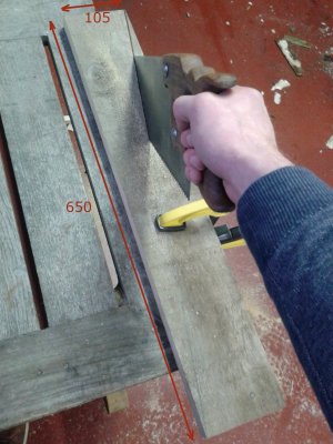

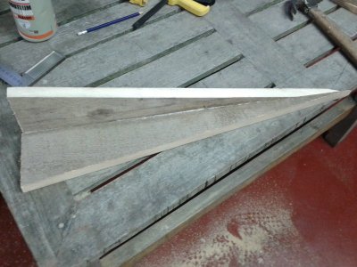

Daarvoor heb je 2 planken nodig van 105 breed en 650 lang, en eveneens 2 planken van 125 breed en 650 lang. Die zaag je allemaal langs de diagonaal doormidden:
Dit zijn twee doormidden gezaagde planken van verschillende breedte:
Dit is genoeg voor 2 poten, dus dit doe je nog eens.
Neem nu 1 driehoek van 105 mm breed en 1 van 125 breed, en spijker en lijm ze samen:
Let erop dat je die van 105 mm aanbrengt op die van 125, en niet omgekeerd. Op die manier heb je dus een hoek gemaakt die langs beide zijden 125 mm breed is. Doe dit nu 4 maal en je hebt alle poten:

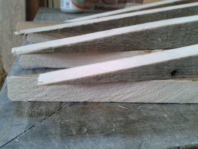

De uiteinden ervan komen niet mooi gelijk, en zijn uiteraard te spits:
Daarom kort je alle poten af tot 480 mm, om uiteindelijk een nachtkastje te hebben van 500 hoog:

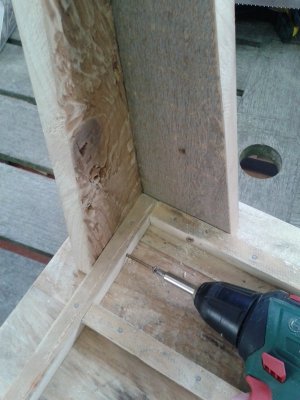

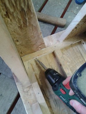

Daarvoor gebruik ik lijm en schroeven van 40 mm lang. De gaten boor ik voor met boor die smaller is dan de schroeven.
Voor de laatste poot heb je weinig plaats, dus hou je de boor best ondersteboven:
Dit is dan het resultaat:
Als je een bijzettafeltje wou, dan ben je nu klaar :)

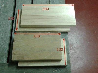

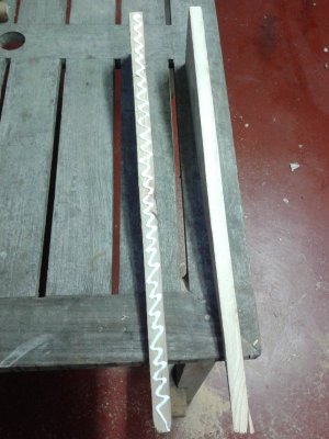

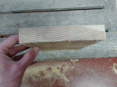

Er moet natuurlijk nog een lade in, dus we gaan verder. Graag had ik een hoogte gehad van 130 mm, zodat er toch wel wat in kan. Na wat zoeken een plank gevonden van die breedte. Die staat wel behoorlijk bol:
Daarom leek het me best om dit terug vlak te schaven. Nadeel is dat je dan wel het ruwe aspect verliest, maar ik hou wel van het idee dat de binnenkant van je lade proper oogt. Je kan de lade maken door de delen koud aan elkaar te zetten met spijkers, maar ik kies ervoor om ze met zwaluwstaarten te maken als oefening. De lade heeft een breedte van 220 mm en een lengte van 280 mm. Voor zwaluwstaarten mogen de aparte plankjes dus ook die afmetingen hebben (voor koud verbinden moet je nog rekening houden met de dikte van je planken):
Merk op dat ik 1 stukje aan 1 kant ruw gelaten heb. Dit wordt dan de voorkant, zodat het esthetisch mooi past in het geheel. Later meer.

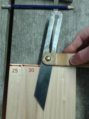

Daarna teken je de staarten af met de zweihaak op een zijkant (langste stuk) van de lade:
Daarvoor gebruik je een helling van 1:7. Als je een rechthoekige driehoek tekent met rechthoekszijden 10 en 70 mm, dan geeft de schuine zijde je de juiste helling. De afstand tussen de staarten en de afstand tot de rand kies je beetje zelf (zie rode cijfers).

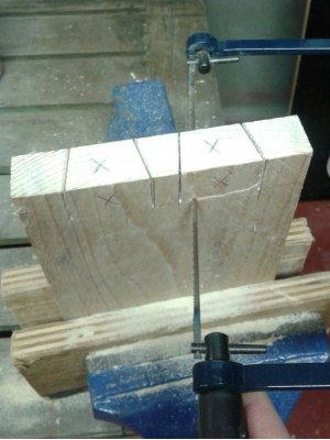

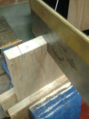

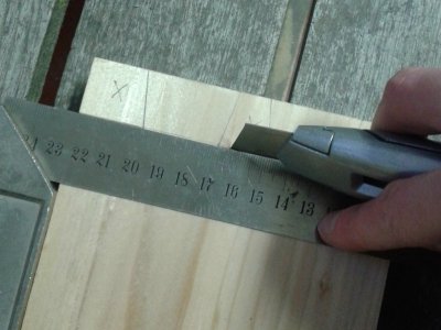

Daarna markeer je de stukjes die weg mogen met een kruisje (dit is geen overbodige stap, geloof me) en traceer je de diktelijn nog eens met een mesje. Dit doe je enkel op de plaatsen met een kruisje, zodat je lijn niet zichtbaar is in het eindresultaat. Deze lijn zet je met je winkelhaak over op de randen en achterkant. Daar mag de lijn wel doorlopen omdat die toch niet zichtbaar is.

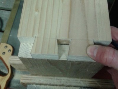

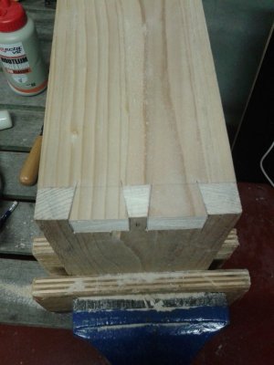

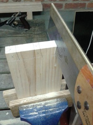

Zet de potloodlijnen met winkelhaak over op bovenkant (op kops hout) en je bent nu klaar om de staarten uit te zagen met een kapzaag. Let erop dat je langs de potloodlijn aan de kant van het kruisje zaagt:

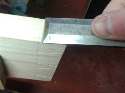

De buitenste afvalstukjes kun je nu volledig uitzagen langs de zijkant. Aangezien daar al een lijn staat door het mes, maak je een kleine groef met een beitel om de zaag te geleiden (Paul Sellers noemt het "knifewall"):

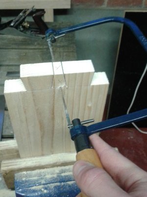

Het middelste stuk zaag je grof uit met een decoupeerzaagbeugel (coping saw in het engels). Let erop dat je een stukje weg blijft van je lijn, en keer nog eens terug met de zaag om het resterende hoekje weg te zagen:

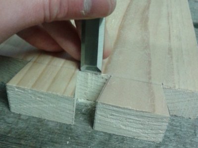

Met een beitel steek (of klop) je dan het resterende afvalhout weg tot aan de lijn:

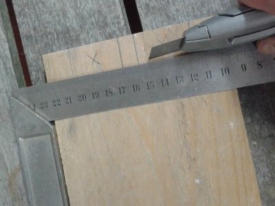

De lijnen trek je met potlood en winkelhaak door tot aan basislijn. Markeer ook hier het afvalhout met kruisjes en teken de lijn af met een mesje op voorkant (enkel waar kruisjes staan) en achterkant (mag over volledige breedte). De zijkanten hoef je hier niet te doen, omdat die blijven staan.

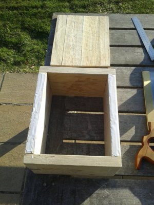

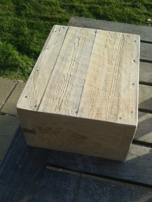

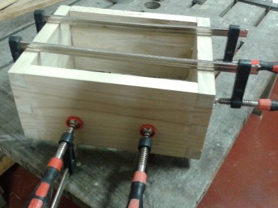

Bedankt! Ondertussen ben ik al enkele stappen verder. Alle verbindingen zijn gemaakt, en heb het verlijmd:
Ik breng enkel lijm aan op langshout. Nu moeten we natuurlijk nog een bodem maken voor onze lade. Geïnspireerd door Nerf met zijn kistje (http://www.woodworking.nl/showthread.php?20636-Mijn-eerste-kistje-alleen-met-handtools) heb ik enkele plankjes doormidden gezaagd met de schulpzaag:

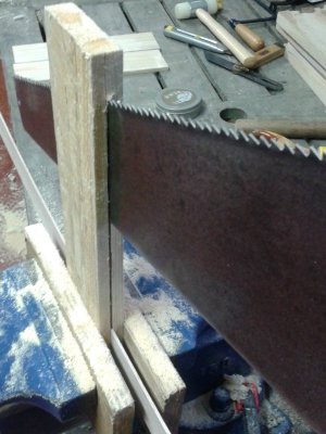

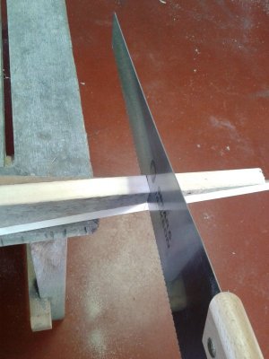

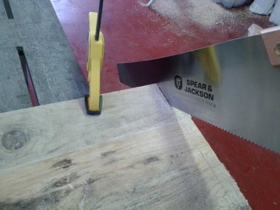

Om het laatste stukje te zagen, moet je normaal opnieuw een begin maken met de zaag. Ik heb het sneller opgelost door de plank om te draaien en dan de zaag ondersteboven te gebruiken:
Ik klem daarvoor ook een latje in de zaagsnede, zodat de zaag niet klemt. Dit herzagen van een plankje viel heel goed mee. Het gaat snel en het resultaat is naar behoren:
Met die dunnere plankjes heb ik dan ook terug een paneeltje gelijmd, dat hier klaarligt om op de lade gespijkerd te worden (+ lijm in de lengterichting):
Ik heb ook de scherpe randjes wat afgerond met grof schuurpapier.

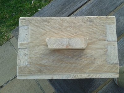

Laatste stap voor de lade is een handvatje erop zetten. Ik heb hiervoor nog een reststukje gevonden, beetje vorm gegeven en erop gelijmd:
De achterkant van het handvatje heb ik wel beetje bijgeschaafd zodat het mooi vlak zou zijn en dus goed zou aansluiten op de voorkant van de lade.
