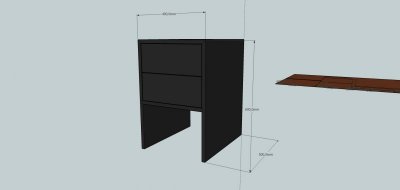

ik ga komende week ( ik heb nu vakantie) dit nachtkastje maken van MDF, het maken zal niet zo een groot probleem zijn maar het afwerken misschien wel.
de persoon waarvoor ik dit kastje maak wil de uiteindelijke kleur matzwart hebben, maar hoe bereik ik deze kleur het beste/ makkelijks.
ik heb al op internet gelezen als je de kopse kanten van het MDF mooi af wilt werken dat je het in kunt smeren met houtlijm en water in verhouding 3:1
heb ik een donkere grondverf nodig of gaat het ook prima met een witte, en hebben jullie enig idee of de grondverf van de link hier onder een beetje kwaliteit is?
http://www.toolstation.nl/shop/Verf...busto+Grondverf+750+ml+wit/d210/sd3155/p81170
wat voor lak kan ik het beste voor de uiteindelijke afwerking kunnen gebruiken? verf op waterbasis of op terpetine basis?

Waarom gebruik je geen HPL?
Een truukje die veel hobby speakerbouwers vaak toepassen is om de hele kast te beplakken met 3mm mdf,desnoods in verstek gezaagd, je kunt natuurlijk ook het kassie direct in verstek zagen.
Kops mfd is lastig, op termijn ga je toch krimplijnen zien in de lak.
Zorg er voor dat je het MDF niet in een vochtige ruimte als een schuur bewaard, het trekt namelijk vocht aan als een dolle.
Ga je geleiders gebruiken voor de lades?

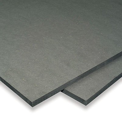

je zou ook zwart MDF kunnen gebruiken en dan de kopse kanten als design aspect beschouwen.

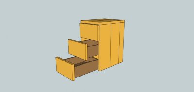

De plannen zijn gewijzigd, ik ga het kastje uit steigerhout maken, en alleen de lades uit mdf en die laat ik onbewerkt. Het is me toch een beetje te veel schilderwerk dat mdf. Maar harstikke bedankt allemaal voor het meedenken!
Renault
14 jun 2009
1.046
Ai, lades uit mdf? Zal ik toch voor een 12mm berken multiplex gaan. Even laagje olie erop en je bent klaar. Als je het mij vraagt is kaal MDF het ook net niet. Kwa tijd maakt het niks uit, alleen dat berken iets duurder is. Maar aangezien het 2 laden zijn valt dat ook nog wel te overzien. De fronten van de laden worden wel steigerhout neem ik aan?
Welke ladegeleider ga je gebruiken?
