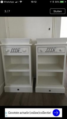

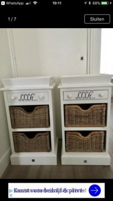

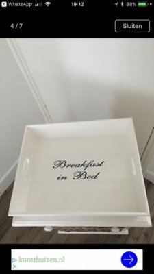

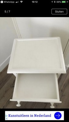

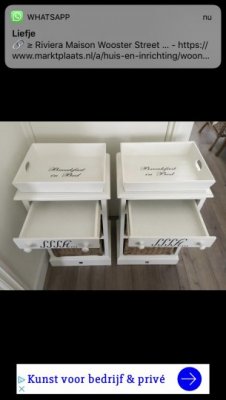

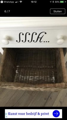

Hallo allemaal,
Even een vraag:
ik wil deze kastjes gaan maken.
Dit zijn een paar foto's:
fullsizeoutput_d0c.jpgfullsizeoutput_cff.jpgfullsizeoutput_d02.jpgfullsizeoutput_d06.jpgfullsizeoutput_d09.jpg
Nu zit ik eerst met de keuze van de houtsoort. Dacht zelf aan 18 mm multiplex maar denk dat de kopse kanten niet echt mooi worden met die laagjes multiplex. Geen idee eigenlijk, nooit zoiets gedaan. Misschien met paar keer gronden en verven wel te doen (?).
Verder ziet het afschuinen van de bovenkant en onderzijde er wat uitdagend uit. Ik heb wel een bovenfrees (geen tafel) maar weet niet of het daar mee lukt.
Aan het gebruik van mijn terminologie merk je wellicht dat ik ver van een prof ben. Wil gewoon eens kijken of dit me lukt. Bovendien zijn die RM kastjes schreeuwend duur en wil ik ze op maat maken passend bij hoogte van mijn bed. Verder is het plan om die mandjes te kopen en kastje daar om heen te maken.
Hoe dan ook, alle tips zijn welkom! waarvoor alvast mijn dank,
groeten,
Rob

Je kan in plaats van multiplex ook kiezen voor grenen timmerpanelen van een bouwmarkt. Dan heb je geen kopse kanten die niet mee willen werken, en het frezen gaat ook een stuk netter dan in multiplex. Goed bewerkbaar hout dus.
De gefreesde randen zien er ook redelijk standaard uit, welke met een frees uit de hand goed zijn te maken. Al kan ik het op de foto's niet heel goed zien wat voor freesrandje erin zit. Maar hier hoef je geen freestafel voor te gebruiken. Het afschuinen van de randen kan je zelfs makkelijk op een zaagtafel doen ipv met een frees. Maar ik weet niet of je die hebt?

thanks Jelmer! Heb geen tafelzaag, wel cirkelzaag, afkortzaag en lintzaag. Komt goed :)

Ik zou ook voor grenen of een goede kwaliteit vuren gaan.
In de USA gebruiken ze ook vaak Yellow popular, maar ik weet de Nederlandse naam niet.
Deze kastjes komen toch meer tot hun recht als ze van massief hout zijn gemaakt. MDF of multiplex vind ik meer voor moderne meubels.

Het afschuinen is helemaal niet moeilijk. Met een bankschaaf #4 of #5 prima en snel te doen. Kwestie van aftekenen en gaan met die schaaf. Ook voor de rest heb je geen duur gereedschap nodig. Prima met eenvoudige handtools te doen. Alleen voor de randen is een frees wel handig.
Persoonlijk zou ik grenen panelen kopen, vuren van de bouwmarkt in Nederland is meestal alleen geschikt voor de open haard.
