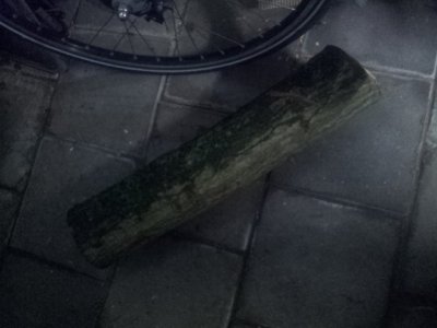

Voor naast de voordeur even een naambordje gemaakt van een stukje boom van de afgelopen stormschade. Stammetje diameter 15cm.

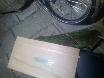

Even een plaatje multiplex met een latje erop die mooi als geleiding dient in het blad van de llintzaag. Hier de stam weer op vast geschroefd.

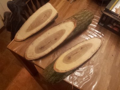

En dan maar zagen! Tuffsaws 1/2'' SuperTuff Carbon met 4TPI sneed er door als boter in het super verse hout. Stam was 15 cm.. Bleek net ietsiepietsie groter. Maximale werkhoogte van de Inca 15,5.. Hield maar amper 1 mm over, maar dat was genoeg!

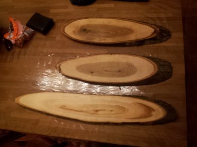

Naja.. Vrij lange achternaam, dus deze waren nog niet lang genoeg. Dus nog maar een stammetje gezaagd. Dit keer met de kettingzaag. Gaat toch nog wel veel sneller als alles vastzetten en voorbereiden voor de lintzaag. Naderhand even over de vlakbank heen gedaan om de boel weer vlak te maken.
Bovenste 2 zijn Eik. Onderste is volgensmij populier.

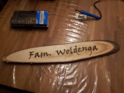

Hierna een leuke lettertype opgezocht via Microsoft Word. Uitgeprint, overgebracht op het hout en de brander erop!
Resultaat:
Ik vind hem in elk geval geslaagd
