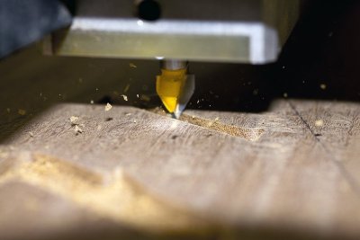

Voor een goede vriend heb ik afgelopen week twee naamborden gefreesd voor montage aan stuur- en bakboordzijde van z'n boot.
De Houtsoort is Afrormosia en wordt geacht zich te gaan gedragen als Teak. Volgens deze info is het echter geen Teak, dus nu maar afwachten welk effect het zoute-, zilte- en zoete water op de borden gaan hebben. In ieder geval zullen er nog de nodige laklagen overheen moeten om toch enige bescherming te bieden. Ik heb dezelfde borden al eens voor hem gemaakt van Mahonie, maar ondanks de vele lagen lak zagen deze boren er binnen een paar maanden al niet meer uit.
Afrormosia is wel heel mooi hout en het bewerken gaat prima (mits frees scherp is natuurlijk). Staat wel op de lijst van beschermde soorten, maar volgens de aannemer waarvan we het hout hebben is het van een vertrouwde (legale) partij. Omdat ik hem al heel lang ken geloof ik dat ook (al is "kennen" natuurlijk geen garantie).
De borden zelf zijn ca. 100 cm x 20 cm. en krijgen de naam "Esthindy". De letters zijn gefreesd met een V-groef frees van 60 graden en zijn 3 mm diep.
Omdat een bord te groot is om in één keer op de machine te passen, heb ik het project moeten opdelen in twee stukken: "Esth" en "indy".
maar met voldoende concentratie en nauwkeurig werken is dit verder geen probleem.
Het resultaat
Ik ben tevreden, nu maar hopen dat de eigenaar dat ook is :)
