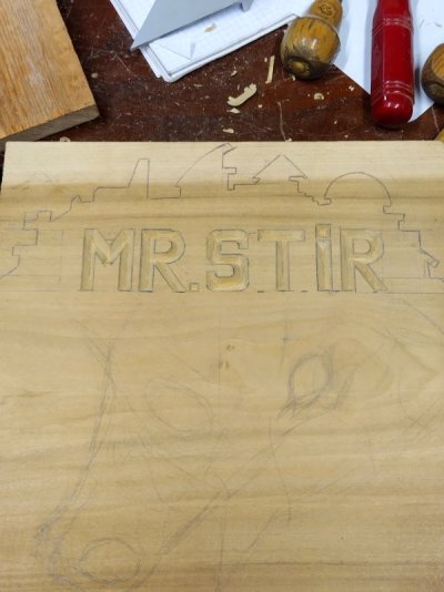

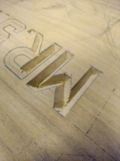

Ik heb nog wel wat rest stukken ( beslist GEEN afval stukken ). Om iets te bedenken. Ze had als enige voorwaarde dat hun eigen bedrijfsnaam er in voor moest komen. IMG_20220212_211925_HDR.jpg

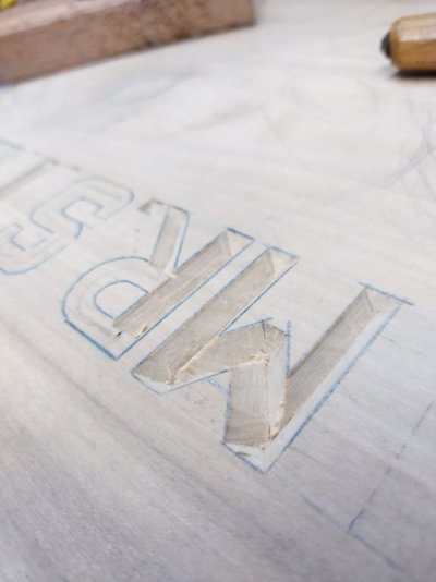

Uitsnijden met mes en beitel....... Helemaal niet zo makkelijk als ik dacht. Het is lastig om elke keer de juiste hoek aan te houden en dan zijn er ook nog de rondingen van bepaalde letters. Gelukkig maar 1 S.

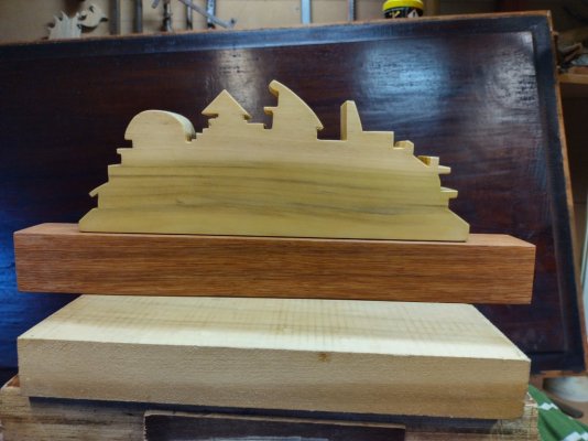

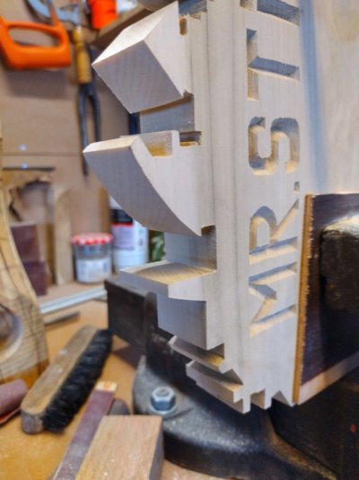

De bovenzijde ga ik uitzagen. Dat wordt een contour van gebouw vormen.
Ik heb geprobeerd dit met de figuurzaag machine te doen maar waarschijnlijk heb ik niet de juiste zaagjes voor deze dikte ( 45mm).
Dan toch maar met de decoupeerzaag, fijn zaagje en heel voorzichtig.
Nu alles netjes schuren en de letters bijwerken.

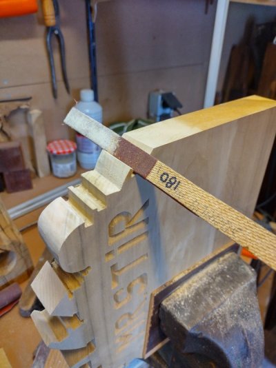

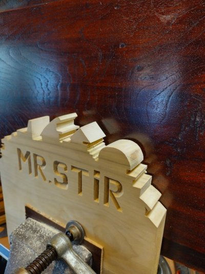

Voor het bijwerken van de bovenzijde gebruik ik meerdere soorten vijlen en schuurpapier op houtjes geplakt met dubbel zijdige tapeIMG_20220214_131758_HDR.jpg
Ik probeer alles zo haaks mogelijk te houden. Dat betekend voorzichtig en langzaam vijlen/ schuren.

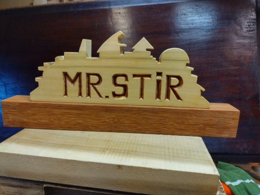

Oei, typografie is zo ongelooflijk moeilijk. En dan wordt je ook nog niet geholpen door de weinige tekening die het hout heeft. De spatiëring (kerning) van de letters klopt niet helemaal, bij een tekst in alleen kapitalen is dat ook bijna niet te doen. De onderkaste "i" vindt ik raar, maar als dat in het logo/de naam zit dan is dat zo.
Oh ja, het hout helpt niet. Ik ben er 100% zeker van dat je de liniaal er meer dan eens hebt langs gelegd en toch lijkt het of de S achterover valt en de linker kant van de T wat afhangt. Oorzaak is de richting van de donkere tekening net boven de tekst.
De R is een moeilijke letter. Daar kun je niets aan doen. Het wat dunne schuine pootje zit in het font. Het wordt vooral geaccentueerd in het 4e plaatje. Dit komt door de lichtval. De hele tekst lijkt daar rommeliger (sorry voor het woord) dan in het derde. Dit komt echter niet alleen door de lichtval, maar ook door de diepte waarop de letters zijn uitgestoken.
Een hoop kritiek, dat weet ik. Maar het eerste woord in dit verhaal is oprecht.

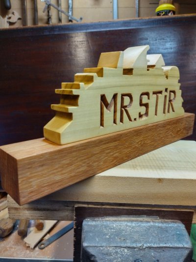

Dank je voor de bemoedigende woorden. Het valt inderdaad niet mee. Door het hout(nerf) zijn bepaalde snede's moeilijk te maken.
Het is een kado en ik ga er niet een enorme hoeveelheid tijd in steken. Voor mij telt zeker de ervaring die het opleverde.

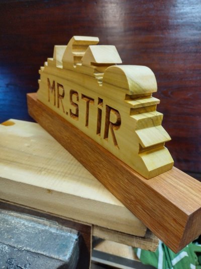

Ik heb de letters gekleurd met beits. Daarna alles in de wax gezet.

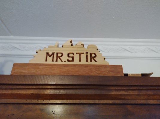

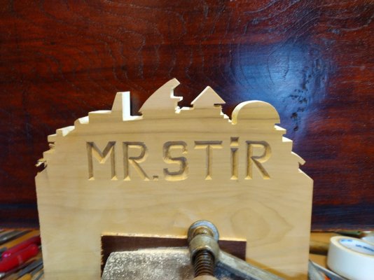

Hij is klaar.
De letters zijn misschien niet perfect. Maar als je ver genoeg weg staat valt het bijna niet op.:LOL::ROFLMAO:
de onderzijde is een stuk merantie wat ik nog had liggen . Het stuk tulp is 27x 9x3,5cm de voet 36x 4,5x4,5cm.
Het geheel In de wax gezet en uitgewreven. De letters heb ik geaccentueerd door ze te beitsen.
Door middel van 2 deuveltjes samen gevoegd.
Ik hoop dat ze het mooi vinden .
