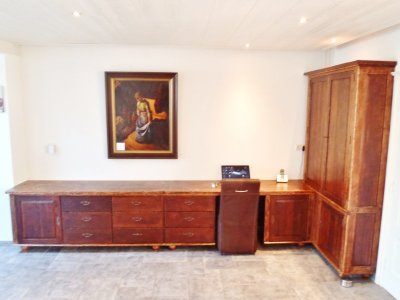

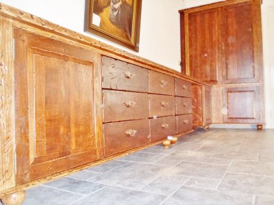

Met kerstmis ben ik weer begonnen aan mijn kastenwand-project. De bedoeling was dat het geheel een koloniale uitstraling moest krijgen.
Ik heb hier vorige winter ook een 3-tal maanden aan gewerkt maar nu is het helemaal af.
Het lage gedeelte is 3,6m lang en het hoge deel 1,4m lang helemaal gemaakt van massief eiken. Eiken dat ik 32 jaar geleden 14 stammen heb gekocht en laten zagen dus dat is inmiddels goed droog.

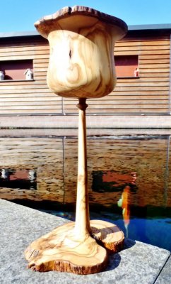

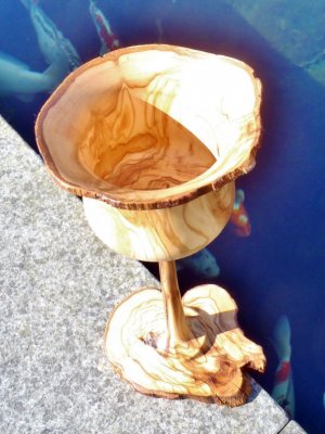

Een kelk uit Olijfhout, 25,5cm hoog afewerkt met Danisch Oil.

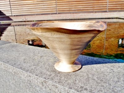

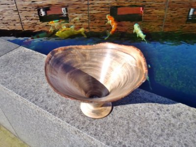

Ook nog een vaas afgewerkt die ik in november had voorgedraaid uit nat Esdoorn.
Afgewerkt met 1 laagwasolie kleur koloniaal, daarna 2 lagen naturel wasolie.
De vaas heeft een wanddikte van 2mm, is 13cm hoog en 22cm doorsnee.
De kleur was een probeersel en ik ben daar zelf niet erg anthiosiast over.
Wat vinden jullie?

Ik vind de kleur van de vaas in de laatste foto's zo gek nog niet! Het lijkt wel koper of brons met een mooi tekening verloop.

Hoi Rien, als eerst ne proficiat met de kasten, heel mooi gedaan en alles massief dat zie ik graag, ook ik heb kasten gemaakt alles in massief, wel antieke stijl Louis 13/14, dan weet ik wel waarover dat ik spreek en hoeveel werk eraan zit. Dan over uw kelk, ook heel mooi zo met de natuur rand boven en beneden. Je maakt me jaloers, ik heb nog een mooie taxusstam liggen en daarom vraag ik u de toestemming om een dergelijke (ongeveer) kelk te mogen draaien, zal een iets meer vaasachtig ontwerp worden denk ik, als je dat niet erg vind? :( Ik zal het zeker tonen hier op het forum ok ? De kleur van de vaas vind ook ik zelfs heel mooi, de flits schittert er op en daarom is het ietwat onduidelijk, is de gehele vaas "grijsachtig" of enkel met wolken ? gr stefan

Bedankt voor de komplimenten Stefan ga maar een mooie kelk draaien, ik heb al meerdere van soortgelijke modellen maar altijd weer iets anders.
Het stuk hout waarmee ik begin bepaald namelijk wat het uiteindelijke eindresultaat is.
En dan de vaas, de "flits"is de weerkaatsing van de zon, en de vaas is geheel egaal ingesmeerd met de koloniale oliewas, echter op de kopse kanten van het hout is dit er veel meer ingetrokken dan bij het langshout. Dat geeft wel een appart effect.

Hoi Rien, dank je wel, niet dat het morgen al zal gebeuren, ik heb nog andere werkzaamheden te doen maar ik hou het in gedachten. Wat de kleur van de vaas betreft, ik denk dat het heel mooi is, jammer dat we het niet beter kunnen bewonderen, zo een werkstuk heeft een eigen karakter door het verschil in opslorping van het kleursel. Zie ik het goed dat de bodem eruit gedraaid is? Heb je dit gedaan ivm het hart van dit stuk hout of ??? Ik vind het zeker geslaagd, dit mag je meer construeren. Gr Stefan

Het is wel allemaal heel erg dun Stefan maar de bodem zit er echt nog in.
Wat de kleur betreft is dit de eerste keer dat ik een werkstuk heb gekleurd, en ik ben er zelf nog niet zo kapot van.

Ik vind de vorm van de kelk goed staan bij het hout en de rustic look of the piece, Olive heb ik nog nooit gedraaid, well Russian Olive dat zeker niet het zelfde is, Ik vind de kleuren aantrekkelijk in Olive hout, en hier de zon schijnt er doorheen, lekker dun gedraaid 1thumb.gif.
Ik vind de vaas een beetje stijf aandoend, maar toch wel goed, natuurlijke hout kleuren hebben mijn voorkeur, Ik vind dat na wat tijd de natuurlijke kleuren het wel winnen van on-natuurlijk, maar dat is dan weer een persoonlijke smaak :)

En olijfhout is een genot om mee te draaien en daarbij vind ik het ook nog eens heerlijk ruiken.
