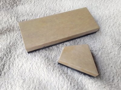

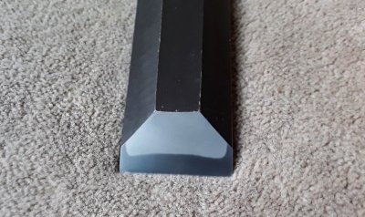

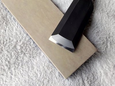

Had ik veel eerder moeten doen. Wat is dit een ontzettend fijne steen zeg. Volgens de dame van Ardennes Coticule die ik op facebook messenger sprak is dit een La Grosse Jaune. De snede wordt niet zo scherp als met een fijne suita maar is veel robuuster wat deze steen perfect maakt voor atsunomis. Was wel verrekte duur zeg, €175 voor een steen van 150x50mm. Het slurry steentje kreeg ik er gratis bij. Wat me wel opviel is dat de granaten die het slijpwerk doen niet opbreken in kleinere deeltjes en de steen dus even snel blijft. Apart is ook dat ie zonder braam slijpt. Dat heb ik nog niet eerder meegemaakt. Ik heb me laten vertellen dat dit een unieke eigenschap is van een coticule.
