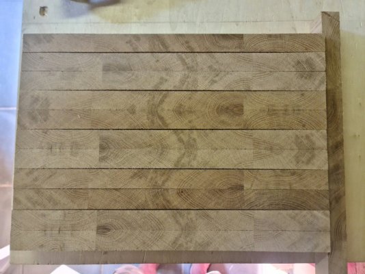

Het is zomer en 40graden in mijn niet geïsoleerde shop.
Gisteren met routerslede plank prima vlak gekregen en alvast strookjes gezaagd..
Vandaag is de glue up.
Aargh er is wat kromgetrokken.
Note to self.
Leermoment.. Lijmen direct na het vlakken!
hmm, dat weet ik niet
bij elke houtbewerking, vooral bij zagen maar ook bij schaven, komen spanningen vrij. Vaker zijn deze niet significant maar soms, onvoorspelbaar, trekt het hout krom/bol. Dus normaal laat je een paar dagen tussen de verschillende bewerkingen en wacht je af wat het hout doet. Dan pas bewerk je het tot de eindmaten (laatste stap zijn minimale afnames)
Ik heb er even over nagedacht.....
De uitdaging ligt denk ik in het extreme weer en de ruimte waar ik in werk.
De individuele planken al een hele tijd geleden vlak en parallel gemaakt.
FYI, dit zijn planken uit oude eiken meubels, dus zouden goed droog moeten zijn (nog geen vochtmeter tot mijn beschikking).
Ter verduidelijking, het paneel was een aantal weken geleden gelijmd.
Met de gedachte, ik laat de lijm goed uitharden voordat ik check op vlakheid (en eventueel correctie) voordat ik strookjes zaag.
Gisteren niet meer dan een paar millimeter verwijderdt in totaal en het was perfect vlak.
Dus ik heb redelijk wat tijd tussen de diverse stappen gewacht, en ik moet zeggen, dat ik wel beetje schrok van de hoeveelheid kromtrekken, ik had dit niet verwacht.
Dus ik weet niet direct wat ik hier van moet denken..
Ik heb nu een aantal keuzen,
a) ik wacht een aantal dagen en zie wat het hout doet, en vlak vervolgens het holle en bolle eruit
b) ik doe nu de stroken verlijmen ondanks dat ik dan spanning introduceer.
Mijn instinct zegt dat ik voor keuze a) moet gaan, met het risico dat het na het vlakken wederom krom trekt de volgende dag. Iets zegt me dat ik geen spanning moet introduceren
Hmmm *contemplatie mode* enabled.
uit je verhaal lijkt het me toch duidelijk opgebouwde interne spanningen die vrij gekomen zijn. Lijm bij 40C gaat niet lossen vlg mij

Als het voor een snijplank is, zie ik geen enkele probleem om het nu te verlijmen. Die ronding in smalle strookjes trek je er met een gewone lijmtang wel uit. de uitbreeksels van het zagen lijken me wat meer kopzorg te geven, maar als je het geheel nog 1mm door de vandiktebank afneemt los je dat ook wel op.
Succes! Fons
Succes! Fons
Dank, ik heb rekening gehouden met de eind dikte, dus dat uitbreeksel had ik al meegenomen in de uiteindelijke dimensies.
En had het inderdaaad al bekeken door droog te klemmen..en ik trek het idd weer recht . ik maak me alleen zorgen dat de spanning die ik introduceer een probleem worden later.

De Titebond is sterker dan het hout als je onder de juiste omstandigheden verlijmt! Dan Zou het hout moeten scheuren door de spanningen, dat zie ik nog niet zo snel gebeuren bij dit al uitgewerkte droge hout.

Volledig met Fons eens. Ik zie ook geen problemen als je dit bij elkaar klemt. Zelfs al zou je het nog een keer vlakken, dan trekken ze waarschijnlijk weer krom. Je zal met deze temperaturen alleen wat sneller moeten werken omdat de lijm sneller droogt. Maar je zou eventueel het in delen kunnen lijmen.
Maar even wat anders. Wat een mooie tekening zit er in het geheel. Ik denk als je dit in de olie zet, dat het erg mooi gaat worden! Hou ons op de hoogte als je wilt.

Gewoon lijmen, heb dit wel vaker zo gedaan met wel grotere kieren. De kieren trek je zo dicht met de lijmtang.
Als het langshout zou zijn geweest is het natuurlijk iets anders.

Dat planken van deze breedte die je hebt verlijmd naar het opdelen enigszins vervormen
kan bijna niet anders er zit altijd spanning in hout
Als je de maat aanpast volgt er een nieuw evenwicht.
Als je de plankjes klem druk je ze slechts terug in hun vorige positie dat kan prima

OK dan! dank allen!
Ik vertrouw mijn mede houtwerkers en heb inmiddels het paneel gelijmd.
Vanaaf eens zien als ik de klemmen los haal.
