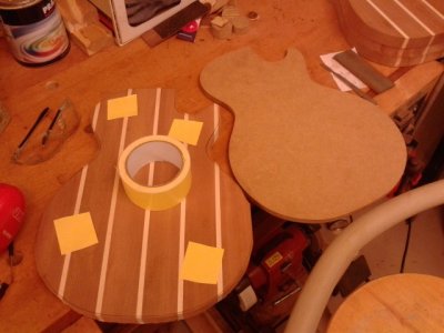

Uit 1 paneel (30x130cm) kan ik 3 broodplanken halen....Dus eerst met behulp van de mal de vormen overgetekend.....toen met de lintzaag (mijn trouwe inca'tje) de grove vormen uitgezaagd...

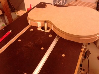

Met dubbelzijdig plakband heb ik de mdf mal vastgeplakt aan de plataan/esdoorn-plank...

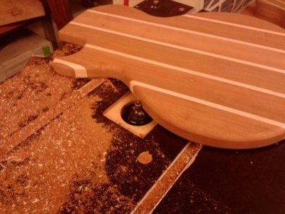

En dan frezen maar !!! Dit freesje komt van Axminster....12mm schacht....

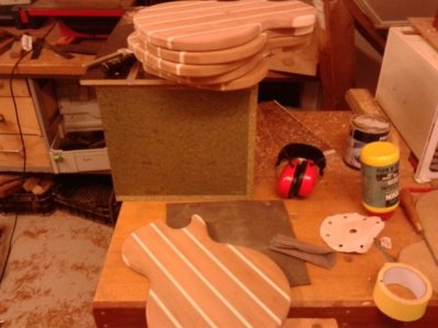

En hier miste ik wel een handig schuurapparaat in de werkplaats....Er moet dan toch maar zo'n oscillerende cilinderschuurmachine komen..... Triton ? HBM ? Of toch maar t stapje maken naar Jet/RecordPower....lastige keuze's......
Het is natuurlijk wel fijn wanneer de randen mooi rond zijn.....andere freesje erin en gaan met die banaan !!

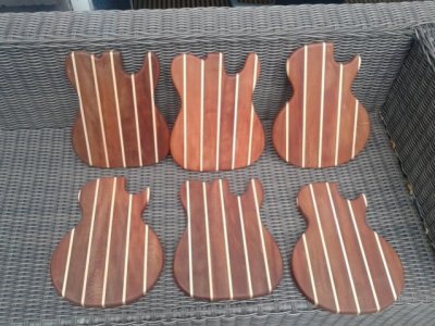

Klaar !!
Nou ja.....En nu mogen we nog een poosje schuren........en schuren............en schuren......Koffiepauze.......en schuren.......Hopelijk wordt t vandaag lekker weer, dan ga ik lekker buiten staan met mn klusje.....
