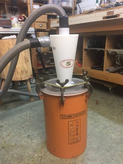

Vanwege enkele draadjes op dit forum over stofafzuiging (perikelen)met /zonder cycloon breng ik nog eens ‘mijn’ oplossing voor het voetlicht. De Hitachi bouwstofzuiger WDE heb ik al een jaar of vijfentwintig, en ik gebruik hem voor allerhande klein schoonmaakwerk en als afzuiger bij mijn Festool CmS systeem, meestal de bandschuurmodule. Om wat weg te komen van het verwisselen van de afvalzakken, en uit nieuwsgierigheid, heb ik enkele jaren geleden een Ali-express cycloon gemonteerd. Ik gebruik hetzelfde voormalige lijm-vat als voor houtstabiliseren (onderdruk tot 0,8 bar) en epoxy werk (overdruk tot max 5 bar), dus is daar geen extra vat nodig. Het deksel is van 15 mm perspex, dus je kunt een beetje zien of het werkt, en ja hoor, ook deze doet het gewoon.. Voor klein bemeten ruimtes is het een mooie en intrinsiek veilige oplossing. De stofzuiger levert ruim 15 m/s bij de aansluiting en plm 12 m/s na cycloon en 10 mtr slangen. IMG_3119.JPG

1) dit is wat ik in 2020 heb besteld: 2018 high efficiency cyclone powder dust collector filter quality new turbine separation capture vacuum cleaner accessories; de hoogte is 310 mm, aansluitmaat(binnen) is 50 mm, grootste buitendiameter 155 mm, flens 110 mm. prijs 15,5 US dollar
2) de anemometer is deze: Pro HVAC Anemometer RQ-856A, Handheld CFM-meter met USB/Backlight/Max/Min/Gem-functies, Afzonderlijke Anemometer Meet Windsnelheid, Windstroom, Windtemperatuur; de meetkop is plm 72 mm; ik heb de indruk dat de meetresultaten vergelijkbaar zijn met de Parkside omdat een houtdraaivriend deze parallel heeft gebruikt toen we allerlei fijnstofmetingen met verschillende afzuigers hebben gedaan in mijn werkplaatsje. Je kunt een indruk krijgen door met de auto 50 km /uur te rijden en de meter uit je raampje VAST te houden.. voor metingen over een groter oppervlak is het zaaak om op verschillende plaatsen te meten; voor mij is het goed genoeg.
