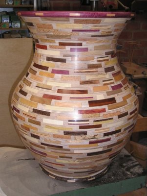

Aangezien mijn vader niet zo digitaal aangelegd is, plaats ik deze foto van zijn multiplexvaas met ingefreesde blokjes.
Deze vaas is 63,5cm hoog en heeft een diameter van 50,7cm.

@Chris, hoe heeft hij hem dat gelapt, heeft hij ringen gezaagd daar de blokjes in gelijmd, toen op elkaar gelijmd, en daarna afgedraaid?

WIM: Dit is Berkenmultiplex, deze is dichter van structuur en gemakkelijk te draaien.
ARTHUR: Er zijn inderdaad foto's van het proces maar deze ben ik nog samen met mijn vader in een reportage aan het plaatsen. Inderdaad ringen multiplex met daarin blokjes ingefreesd.
PEL: Volledige ringen multiplex, overal waar hij een blokje wou, ring uitfrezen en blokje inlijmen. De rest noem je zelf op ;)
