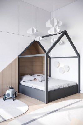

Ik heb mijn mond voorbij gepraat aan moeders de vrouw en ik ga een wandkast en bed voor mijn zoon bouwen :D. Ik ben niet heel ervaren dus het zal een leuke klus / leerschool worden.
De inspiratie;
Nu al een paar weken aan het tekenen om een gevoel bij de maten te krijgen (erg leuk programma Sketchup). En nu komt het dat ik wil na gaan denken over de details zoals afwerking.
De kast zal van multiplex met berken bovenlaag worden gemaakt. Wisaplex. Mooi spul, sterk en niet te zwaar.
Een gedeelte van de deuren zal blank blijven; wat kan ik hier het beste op doen om het te beschermen tegen vieze vingers e.d.? Ik denk dat ik de binnenkant van de kast er ook mee zal behandelen dus ik heb vrij veel nodig (lees; hou het goedkoop) :)
