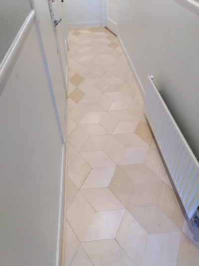

Beste mensen,
Ik heb een paar maanden terug in mijn gang een mozaïek vloer van multiplexonderdelen gemaakt. Ik wou het liefst geen nagels of schroeven in het zicht en wou wel graag onder de multiplexonderdelen een isolatiemat tegen het geluid plaatsen dus uiteindelijk heb ik toen de volgende opbouw gemaakt: eerst isovlas soundfeld matten, daarop heb ik multiplex van 3 mm genageld (aan de houten ondervloer) en daarop heb ik de multiplexmozaiek gelijmd met gewone witte houtlijm. Op zich ging dat prima en ben ik erg blij met het resultaat, maar nu ga ik ook een grotere vide/mezzanine met multiplex "betegelen".
In het ontwerp zou ik stroken van 60 cm bij 120 cm in wildverband plaatsen op een osb ondervloer. En ik vroeg me af hoe jullie dat zouden doen? Een isolatieplaat of mat lijkt me sowieso fijn, maar ik zou de multiplextegels ook direct aan de osb kunnen nagelen of schroeven - ik kan alleen moeilijk inschatten hoeveel schroeven of nagels je nodig hebt en hoe storend dat zou zijn. Ik snap dat dat een kwestie van smaak is, maar als jullie denken dat nagels sowieso snel los gaan komen door de beweging van de ondervloer of dat er om de 30 cm een schroef nodig zou zijn dan is de keuze om het nog eens op dezelfde manier te doen als bij mijn vloer in de gang snel gemaakt.
Wellicht zie ik een methode over het hoofd? Direct lijmen op een ander soort isolatieplaat bijvoorbeeld?
(mijn gang)

Dank beide voor jullie snelle antwoord! Maar zouden jullie wel nog mulitplex(3mm) op de isolatiematten leggen? En dan mijn grote platen daaraan vast lijmen?
Of zouden jullie direct de platen aan de osb-ondervloer lijmen? Ben alleen bang voor geluidsoverlast zonder isolatiematten...
