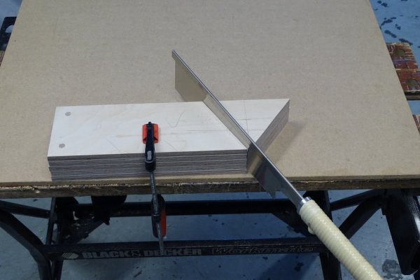

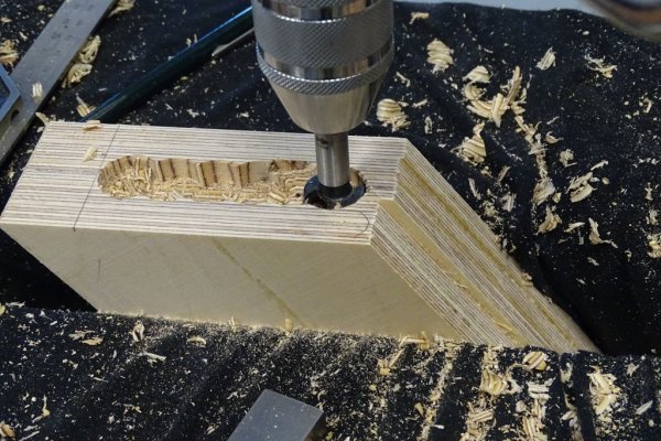

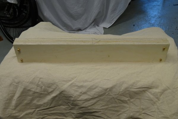

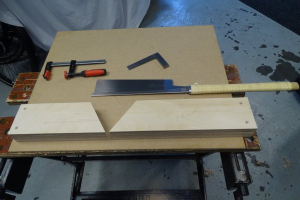

Ga voor me zelf een nog niet gemaakt model schaaf maken.
Hiervoor gebruik ik multiplex.(dit wordt een demo)
Schijnt ook wel goed te werken een multiplex schaaf.

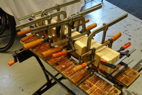

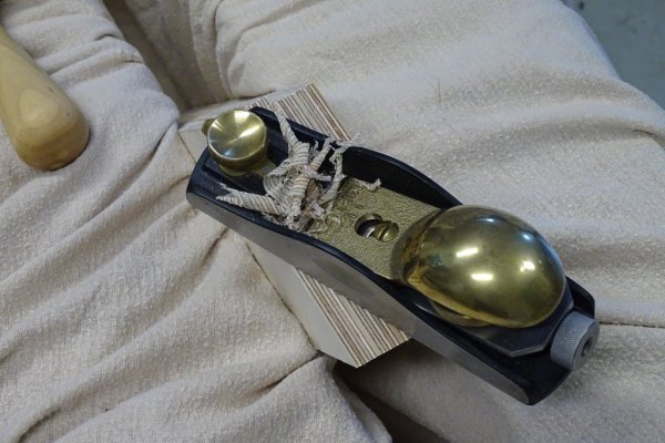

Ik heb eerst strips gezaagd en deze aan elkaar gelijmd.
Heb ze met de dozuki doorgezaagd,het schaafbed op 55 gr,en de
andere op 60 gr.
Deze heb ik vlak en haaks gemaakt met mijn blokschaafje.

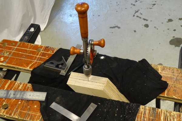

Heb vervolgens in het schaafbed een inkeping gemaakt
voor de schroef van de beitel.dit heb ik gedaan door het eerst
voor te boren en daarna met een forstner bit in een booromslag uitgeboort.
daarna de schaaf in elkaar gelijmd en nu wachten tot ik weer verder kan. Wordt gemaakt met gereedschap zonder stekker en accu.
zie nu al weer op tegen het raspen vijlen en schuren.:cool:
Wordt vervolgd.

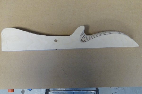

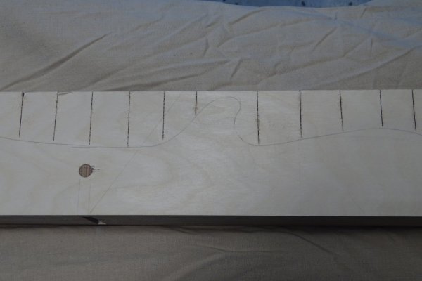

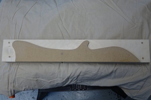

Ben weer een stukje verder.Ik heb een mal gemaakt van mdf en deze op het multiplex overgenomen.
Heb zoveel mogelijk met de handzaag weg gehaald,en ben begonnen
om met de rasp het model vorm te geven.
Moet nog wat raspen en daarna kan ik met een vijl en schuurpapier het definitieve model maken.
Wordt vervolgd.

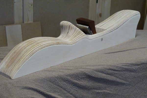

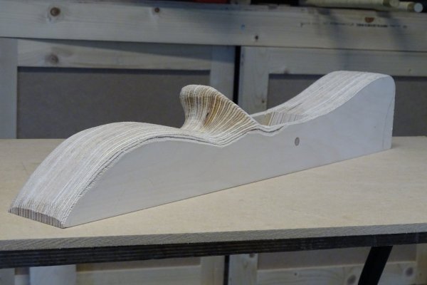

Ik ben klaar met de rasp,dit is het uiteindelijke model.
Nu nog afwerken met een fijne vijl en wat schuurpapier.
Het blokje die de beitel vastzet moet ik nog aanpassen.
Heb al diverse schaven gemaakt en deze doen het prima,
maar dit model ligt echt lekker in de hand.Je kan het perfect
aanpassen naar je hand.

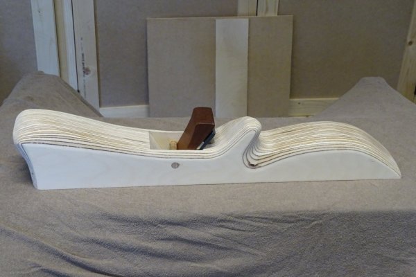

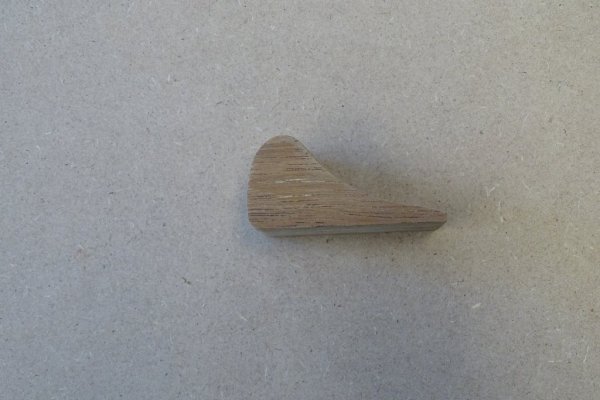

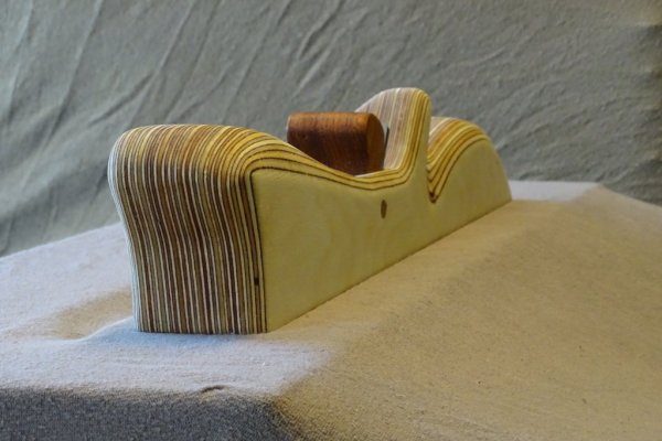

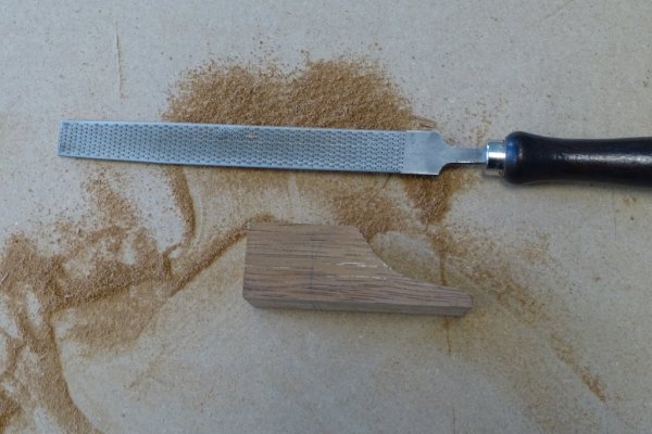

Ik heb mijn schaafje toch maar afgemaakt.
Heb uit een stukje hardhout de wig gemaakt om de beitel vast te zetten.
Dit heb ik gedaan met rasp en handzaag,
daarna goed passend gemaakt met een voelermaat.

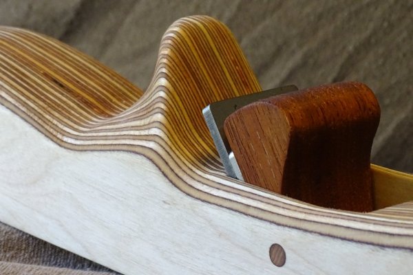

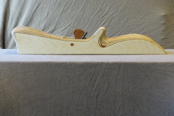

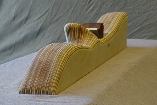

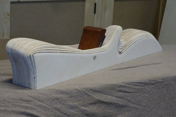

Ik heb de schaaf geschuurd en in de jojoba olie gezet.
De schaaf is 530 mm lang en 65 mm breed en er zit
een beitel in van hock tools.(44mm)
Op naar een mooi stukje hardhout en dan kan ik dit
model daar mee maken.

Prachtig!
Een vraag. Als je dan toch een "vrije" vorm maakt waarom zet je het dan niet naar je hand. Ik kan me voorstellen dat een asymmetrische vorm je een preciezere greep op het geheel geeft? Of werkt dat niet zo bij (het) schaven?
Handtools only
3 nov 2018
982
1.143
de buurt van den bosch
deze is juist naar mijn hand gemaakt,het handvat ligt perfect in mijn hand en mijn linkerhand ligt lekker op de kop van de schaaf.heb deze afgerond aan de voorkant.
Ga nu op zoek naar een mooi stukje hardhout,deze had ik gemaakt als demo.

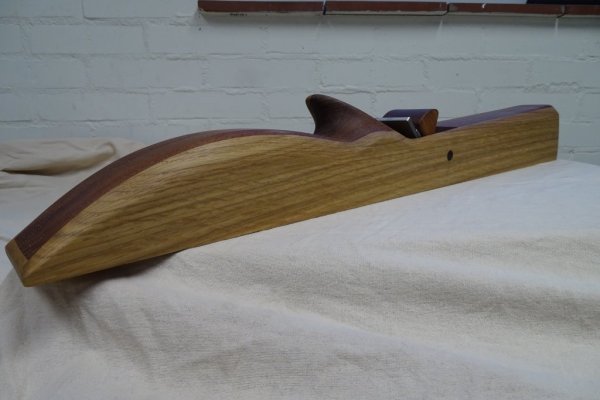

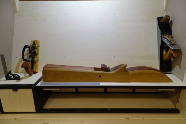

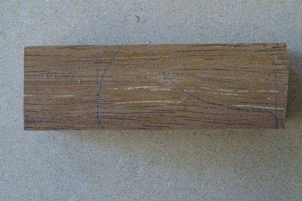

Gewetensvraag: als deze goed werkt, waarom zou je dan een 'duurdere' versie maken? In principe is een multiplex body stabieler dan eentje uit massief hout, dus…
Tja,het oog wil ook wat.
Ik heb al meer van deze soort modellen in hardhout en
deze zijn ook stabiel en in een mooie houtsoort vindt
ik ze mooier.zal je het verschil laten zien.
