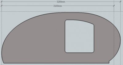

Voor het maken van een teardrop trailer ben ik uitgekomen op een mooie vorm die voldoende ruimte biedt aan de binnenkant.
Echter één probleem: hij is net iets groter dan de grote maten multiplex plaat (310 cm) die te koop zijn.
Weet iemand een mooie techniek om de plaat een stukje te verlengen?
Alvast bedankt voor jullie hulp.
Groeten, Frank

Als je de boel nog verder afwerkt (dekkend dus) kun je de delen wel koud tegen elkaar lijmen met epoxy. Die naad versterk je dan met glasvezel. Zo doen ze dat in de bootsbouw ook – zie 'stitch and glue'.

kops tegen elkaar is niet een heel mooie/sterke oplossing, ik zou een strook van 10/15cm over de breedte van de plaat half weg frezen en dat zelfde doen met het deel wat je er aan wilt zetten, en dat dan overlappend aan elkaar lijmen.
dan heb je een halfhout verbinding dit is overigens ook de manier hoe je lange gangen maakt voor de botenbouw in stitch en glue methode.
tuoh
De geijkte methode is een schuine las, minimaal 10 à 12 maal de de dikte van de plaat lang. Een halfhoutverbinding is wat het is, half hout op de twee sluiknaden!!!!
Bij een schuine las heb je overal de volledige dikte!!! Daarom ook dat DEZE las veel word toegepast in de bootbouw overigens.

Allen erg bedankt voor jullie snelle reacties.
Hier kan ik weer een mooie stap verder mee.
