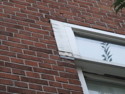

Beste,
Ik ben bij een kozijn een multiplex plaat tegengekomen die aangetast is.
Ik wil hem vervangen alleen weet niet precies of ik het alleen wil verwijderen of ook iets nieuws terug wil plaatsen aangezien het esthetisch anders er op achteruitgaat.
Het gaat om deze verbinding.
Met vriendelijke groet,
Nick
Nick35
25 okt 2017
Met welk materiaal zou ik het kunnen vervangen zodat het niet over een tijdje er weer hetzelfde uit ziet als nu.
Ik kan hetzelfde opnieuw uitvoeren maar dat lijkt me geen goed idee.

Behandel de platen dan ook met de behorende primer voor zijkanten van multiplex, is niet zo duur en zou een goede bescherming geven op het inwerken van de zijkanten.

Bedankt voor de reacties. Ik ga denk ik voor de watervaste multiplex platen.
De verkrijgbare "watervast verlijmde multiplexplaten"(WBP) bij de houthandels zijn ook niet meer dan dat, het "watervast" slaat enkel op de gebruikte lijm, de binnenfineren van de platen zijn echter geschild van "waaibomenhout" dus hoegenaamd NIET duurzaam.
De enige uitzondering hier zijn de zogenaamde Garantplaten van oa Bruynzeel, hier zijn alle lagen van de plaat van een duurzame houtsoort, Mahonie of Okumé, deze platen komen met een garantie van 10 of 20jaar naargelang het type plaat.
9.897
3.484
Als je ze van uniprime maakt, kan je boeiboordstroken kopen. Dan hoef je niet een hele plaat te kopen. Randen goed met sealer behandelen.
Wellicht ook op tijd schilderen. De randen van de glaslatten zijn ook al aangetast. De kozijnen kunnen dus ook wel weer een laagje gebruiken.
R de Gelder
26 jan 2017
138
De Uitvoering valt en staat met de details, zorg dat er 10mm ruimte is aan alle zijden en bovenzijde/onderzijde afwaterend en radius kanten eraan anders loopt de verf op de hoeken weg, de plaat kan nu drogen en je goed kan onderhoud kan plegen voor de bevestiging altijd rvs gebruiken, zoals al eerder is aangegeven de zaagkanten met sealer behandelen, gronden, 1x voorlak en 1x aflak.
