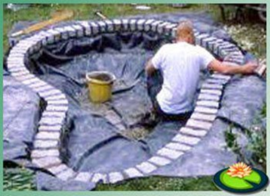

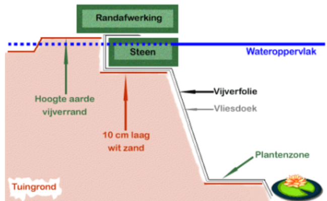

Als ik het goed begrijp wil je de vijverrand netjes afwerken; met steen wellicht een idee?
Bekijk bijlage 165029Bekijk bijlage 165030
Ook, @boertje125 en @BraveHendrik

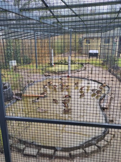

Ik ken deze en andere afbeeldingen. Ik had zoiets moeten doen toen ik begon aan de vijver. Zou nu niet weten hoe ik dit moet doen. Buiten de huidige rand is er nu te weinig folie. Binnen de rand te weinig grond. Mijn vijvers zijn dieper dan wat je hier ziet dus grond aanbrengen over geringe breedte levert geen stabiele ondergrond.
Hoe is de doorsnede van jouw rand dan?
Ik ging er vanuit dat je folie nu ook onder die stenen zat
Ah, ok. Je ziet de losse betonklinkers die daar liggen. Dat was ooit een flauwe poging om de rand een beetje in tact te houden. Daaronder zit soms wel en soms geen folie.
Hoewel het natuurlijk fijn is dat er wordt meegedacht, past het onderwerp eendenvijver hier eigenlijk niet. Van mij mag het wel maar om terug te komen op het topic . . . Mijn idee was om speels vlondertjes over de rand te laten komen en zo de rand weg te werken. Zo kwam ik op mijn vraag over werkelijk watervast mpx.
(Ik heb het, toen ik de vijvers uitgroef, gewoon niet goed aangepakt. Nu zoek ik naar de eenvoudigste / goedkoopste manier om de boel te verbeteren. Nogmaals dat onderwerp hoort hier eigenlijk niet thuis.)
