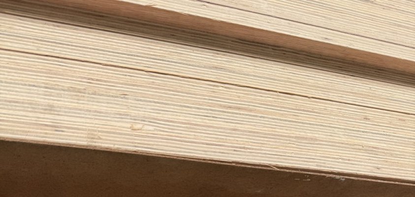

Beste forumleden, Ik ben op zoek naar twee antwoorden, of deze leverancier een mooie prijs hanteert en of er een materiaal bestaat wat (redelijk) betaalbaar is met een nog mooiere afwerking aan de zijkant/hoogte

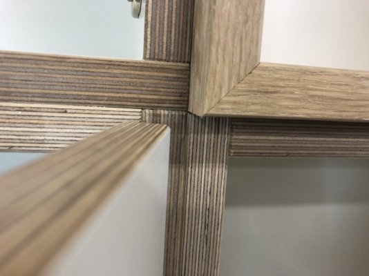

Mijn oog is in het verleden gevallen op het volgende (zie foto)
Dit plaatmateriaal is volgens mij van van Pantoni (zie link)
Kernen - Pantoni
het betreft volgens mij de Exoplex of Berken, zijn er forumleden met dit soort materiaal bekend en weten jullie misschien alternatieven die makkelijker beschikbaar zijn of goedkoper.
Ik was er persoonlijk behoorlijk gecharmeerd van maar ik ga hiermee tegen twee problemen aanlopen
1. De prijs (vermoedelijk)
2. Nagenoeg alleen beschikbaar voor professionals en interieurbouwers

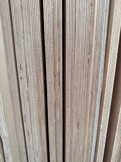

Nu heb ik gezocht naar wat mindere alternatieven (kwalitatief) en ik kwam bijvoorbeeld uit bij
Ik heb bij van der Leeden plaat materiaal / multiplex gezien 18x244cmx122cm voor 60 euro per plaat en als je er 25 bestelt krijg je een staffelkorting van 25% (wat bizar hoge korting).
Ik vond zowel de platte kant een mooi fineer hebben en de zijde er vrij netjes en consistent eruit zien, maar ik was nieuwsgierig of de forumleden multiplex kennen wat aan de zijkant een nog mooiere textuur kennen (dan de aller bovenste foto) wat beschikbaar is voor een kleine meerprijs.
Want ik ook zag was het onderstaande daar maar dat was ruim buiten mijn budget maar ik vond het wel prachtig (volgens mij €150+ per plaat)

jorisvh
bovenste foto, Pantoni:
Pantoni platen zijn dragers, bvb berken mpx of populier mpx (ecoplex), 2-zijdig beplakt met laminaat (HPL). De decornummers herken ik als van Egger.
Je foto is berken multiplex met HPL, reken op minstens 60-70€/m2 excl BTW.
Als je de tekening van het afrolfineer op de vlakke kanten wil, moet je dus niet naar beplakte platen op zoek.
2de foto:
Duidelijk mindere kwaliteit mpx: dikkere fineerlagen, niet uniforme laagdiktes. Veel grotere kans dat de plaat krom is of krom trekt na zagen.
De prijs doet vermoeden dat het eerder een underlayment plaat is dan een meubelkwaliteit multiplex.
3de foto:
De onbeplakte versie van de pantoni plaat uit de eerste foto.
Redelijk mooie kwaliteit berken multiplex. Niet topkwaliteit omdat er nogal wat holtes tussen de lagen zitten.
Reken op minstens 25-50€/m2 excl BTW afhankelijk van de kwaliteit van de dekfineren (CP/CP - B/BB).
