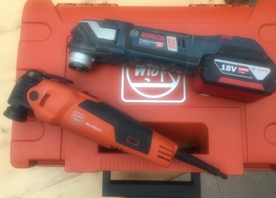

Ik heb de GOP 18V-28, had een 230V Makita en sinds een paar weken een 230V FEIN Multimaster.
Wat nog een verschil is tussen beide GOPs die je noemt, is Starlock Plus voor de 18V-28 en Starlock Max voor de 55-36.
Ik heb de 18V-28 een beetje voor "de heb" gekocht omdat ik Starlock Plus bladen had gekocht die niet op mijn Makita passen en ik een zwik accu's heb.
Voor mij wint de FEIN zonder twijfel. Stiller, krachtiger, betere ergonomie en trilt minder. Als je nog niet in het accu systeem van BOSCH hebt geïnvesteerd zou ik de 55-36 kopen, of nog eerder een FEIN.
Ik moet de dorpel van de garagedeur nog vervangen en wil dan beide apparaten een keer vergelijken.
Als ik de GOP op volle kracht laat draaien gaan de 5Ah accu's een half uur mee, kies ik bij het schuren voor halve kracht dan gaan de accu's ook langer mee.
Ik heb even een afbeelding toegevoegd zodat je een idee krijgt van de verhoudingen. Als je 4Ah Procore accu's zou nemen wordt de accu iets dunner, maar maakt volgens mij voor gewicht weinig uit. Ik kies voorlopig nog voor kabel hoewel de technologie met vijf jaar geleden grote stappen heeft gemaakt.

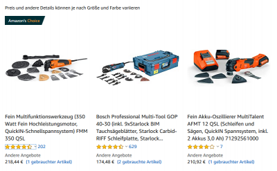

Zowel de FEIN als de BOSCH 18V hebben die starlock plus vergrendeling. Op Amazon kun je een 12V (niet 18V zoals ik eerder schreef) FEIN vinden voor ongeveer 225 met twee accu's dacht ik. Persoonlijk zou ik de 230V versie kopen, dus of de 55-36 of mijn favoriet de FEIN.

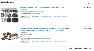

De 18v is iets duurder, maar deze set lijkt me prima. Scheelt inderdaad € 20 met Nederland. Screenshot 2020-08-12 at 17.32.32.pngScreenshot 2020-08-12 at 17.32.32.png
