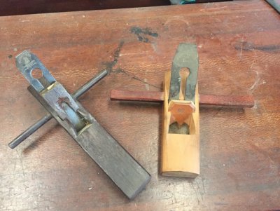

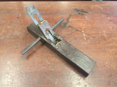

De fabrikant ken ik niet maar zo'n schaaf heb ik ook maar dan antiek het zijn geweldige schaafjes je kunt ze zowel op trek en als op duw gebruiken. Dus op duw zoals een blokschaaf op trek zoals een Japanse schaaf maar je kunt hem ook aan z'n vleugels pakken zowel op trek als duw.
Hier een foto van mijn chinese schaafje en een foto met m'n eigen gemaakte schaaf.
https://www.woodworking.nl/showthread.php?11717-Chinese-lessen-houtbewerking&highlight=zefeng+zhang
en een linkje naar een chinese vakman die oa dit soort schaven maakt.
Groetnis, Roeland
