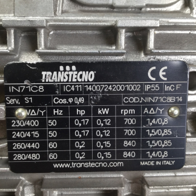

Hij is 700 tpm. Wel goed gevonden. Het probleem met motoren met koelribben is dat ze vaak te groot in diameter zijn. Ik zoek meer iets als een groschopp motor. Maar die zijn eigenlijk ook net te groot. Ik heb hier een repulsion uitvoering van liggen, maar die is meer geschikt voor een draaibankje. Voor een boorkolom is het niet handig dat de bediening aan de achterkant zit en hij hoeft ook niet in twee richtingen in snelheid geregeld te kunnen worden.

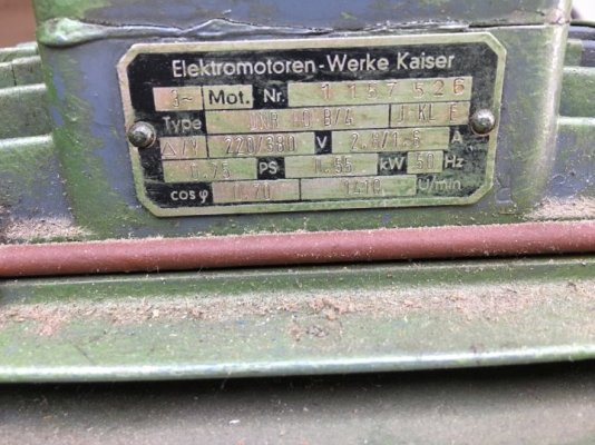

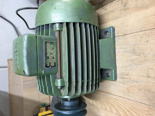

Ik heb nog een motor liggen, zal zo eens kijken of ik even een fototje kan maken, kun je zo ophalen hier aan de ASW.

Als dat niet past wellicht deze. Is 220/380, rond 100 Watt. Heeft alleen wel koelribben. Deze persoon verkoopt meer motoren. Kan hem voor je op halen (is hier in het dorp).

De prijs lijkt aantrekkelijk, maar de motor heeft volgens mij geen flensaansluiting? Hoe groot is de diameter van de motor zonder de aansluitkast en kunnen de voetjes er af?

Diameter ~14cm, motorhuis ~20cm en met as ~25cm.
Geen voetjes, geen flens, wel wat bevestiginspunten (kleine getapte gaten rondom)
10.055
3.580
14 cm diameter kan ik niet kwijt. Dan past de poelie niet meer in de kap. Maar bedankt voor het zoeken en het aanbod.
