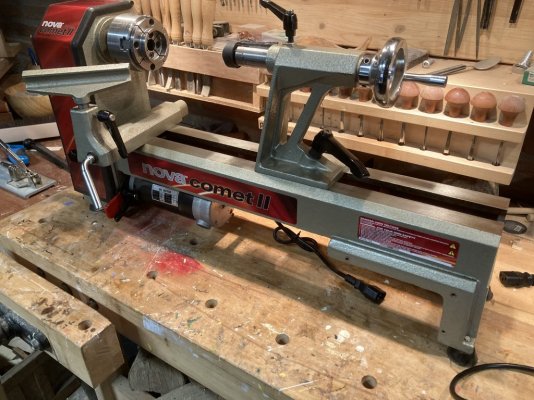

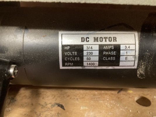

Sinds kort heb ik een teknatool Nova Comet 2 draaibank. Helaas ontbreekt de controller, die de wisselstroom omzet in gelijkstroom voor de DC( permanent magnet) motor. Ik ben een absolute leek op electronica gebied. Is er iemand, die mij kan helpen om deze draaibank weer aan het draaien te krijgen? De motor is nog goed, want deze heb ik getest via de controller van een nieuwe Teknatool Nova Comet 2. Wat zijn er voor mogelijkheden?

Daar kan je toch een simpele 220 ac naar 220dc controller op zetten? Koop je bij shops als dennis deals voor een tientje of 5
Deze dus?
10.007
3.547
Volgens mij zou dat moeten werken. Het is best mogelijk dat er betere of goedkopere mogelijkheden zijn. Zet de vraag op circuits online. Daar zitten de specialisten.
