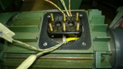

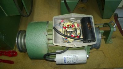

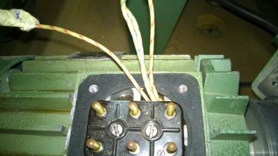

De motor van mijn schaafbank draait de verkeerde kant op.
Hier onder een paar foto’s en een paar handgetekende schema’s.
En mijn brandende vraag:
Wat moet ik veranderen om de motor de andere kant op te laten draaien ?WP_20160601_002.jpgWP_20160601_001.jpgWP_20160601_004.jpgWP_20160601_008.jpg

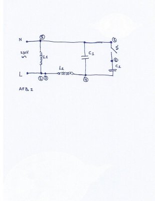

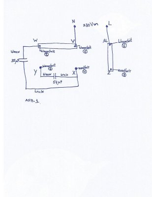

De cijfers stellen draden voor. (zie AFB. 2)
Tussen W en V en tussen U en Z zijn metalen plaatjes
AFB. 2
Gemeten weerstand tussen:
S1 1 – 2 : 0 ohm blauw/witte draden. Zijn dunner dan de andere draden
L2 3 – 4 : 6,7 ohm rood/witte draden ----- > hulpwikkeling ?
L1 5 – 6 : 2,0 ohm blauw/witte draden ----- > hoofdwikkeling ?
Draden 1 – 2 komen uit de motor en zitten bij elkaar
Draden 3, 4, 5 en 6 komen uit de motor en zitten bij elkaar
C1 : 35 mF ----- > voor faseverschuiving ?
C2 : 57 mF ----- > voor opstart ?

Je motor heeft 1 hoofdwikkeling (L1). Parallel daaraan staat een hulpwikkeling L2. In serie met deze hulpwikkeling staat een condensator C1. Er zit in jouw geval nóg een parallelcircuit met daarin een centrifugaalschakelaar en condensator. De schakelaar schakelt deze tweede condensator (C2) uit zodra de motor op toeren is.
De draairichting kan worden omgekeerd door de hulpwikkeling samen met de condensator (L2- C1) andersom aan te sluiten.

Ik heb L2 - C1 omgedraaid zoals door Klaas0639 voorgesteld. En ...... het werkt :D.
Ik ben weer blij :D. Nogmaals dank Klaas0639.
