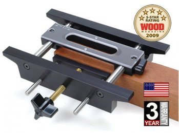

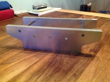

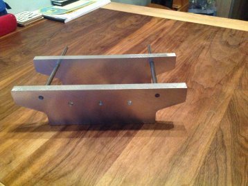

Vandaag ben ik begonnen met het maken van een nieuwe jig gebaseerd op een Amerikaanse jig ( mortising pal ).
Het is een soort klem met een verschuifbaar template waarmee je door middel van een bovenfrees met copieerring gleuven kunt frezen voor pen-gat verbindingen.
Omdat het apparaat niet meer te koop is in de vs, moest ik zelf maar weer aan het knutselen.
Zijn er toevallig ook mensen op dit forum die een soortgelijke jig gebruiken?
Ik heb het ontwerp iets aangepast, en groter gemaakt om wat meer mogelijkheden te creëren

Dat is ook 1 van de dingen waar ik hem voor wilde gebruiken, zijn er zaken waar je tegenaan bent gelopen met die mal en waar ik rekening mee zou kunnen houden?
WR1944
in memoriam
Ik heb een dergelijke mal nooit gebruikt. Ik maakte meestal mallen van dun MDF, al naar behoefte. Maar als ik er een zou maken zou ik de plaat met de gleuf losneembaar of demontabel maken om meerdere breedtes aan te kunnen. De lengte is geen probleem. Met wat verschuiven maak je elke lengte.

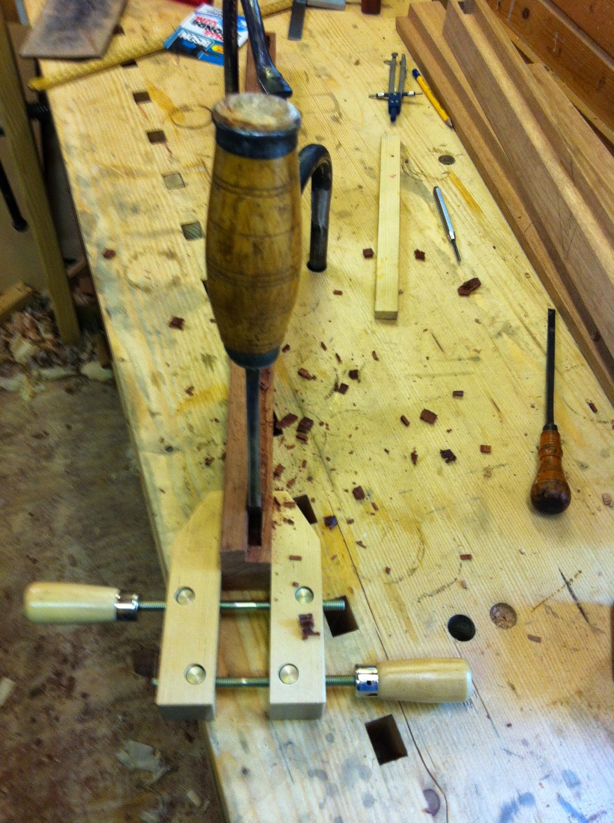

Dit is mijn mortise pal.
@Seek, die klem die daar gebruikt zijn die handig?ik zie ze op Engelse en Amerikaanse You Tube filmpjes wel ooit in gebruik.

Een losse plaat zit bij mij idd ook in het ontwerp, ik wil er ook een plaat in kunnen zetten om deurcharnieren te frezen.
Eigenlijk vind ik deze klemmen maar een getob. Het werkt wel maar het kost meer tijd dan een simpele F-klem. Ze zijn wel lekker goedkoop en je kan ze heel mooi parallel krijgen.
