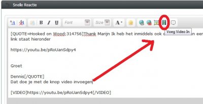

Thanks Maarten. Het is me geluk. Probleem is dat de site via safari niet mooi weergegeven wordt. Dus daar had ik die mogelijkheid niet. Via Firefox gaat het echter prima.
okay, top, graag gedaan!.
