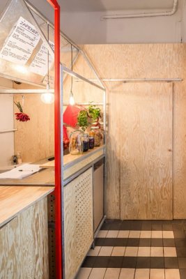

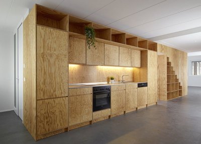

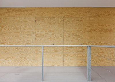

Ik ben op zoek naar mooie vuren underlayment/multiplex platen, zonder noesten, om fronten voor een keuken van te maken, bij de reguliere bouwmarkt krijg je al snel het antwoord dat platen zonder noesten niet bestaan, en dat je geluk moet hebben etc etc. Maar ik zie legio voorbeelden waar mooie platen zijn gebruikt, zoals onderstaand. Maar WAAR vind ik deze platen? iemand een idee?

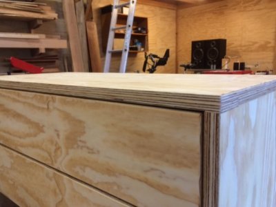

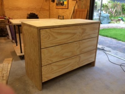

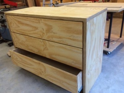

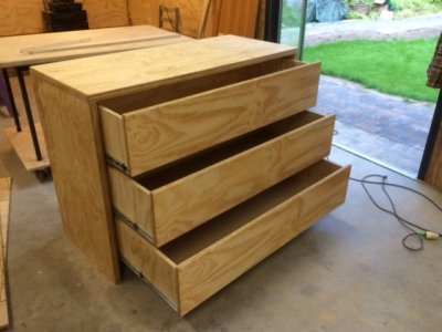

Toevallig heb ik net een commode af in dit hout. Ik heb dit gehaald bij een 'echte' bouwmarkt.. Denk aan Raab-Karcher, Neerbosch, Kombi, Jongeneel
Het hout wat ik heb gebruikt heette volgens mij Araucania Underlayment of iets in die richting. Zie hier de foto's

Dat lijkt er inderdaad meer op, de tekening op mijn voorbeelden lijkt wel wat fijner van structuur, maartoch. Ik ga genoemde bouwmarkten even proberen, bedankt,

Klopt inderdaad. Ik denk daarbij ook dat er op jou foto's een lijn olie of iets dergelijks op de kasten zit. Mijn kastje is nog blank, misschien dat het scheelt in contrast. Succes met zoeken
