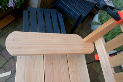

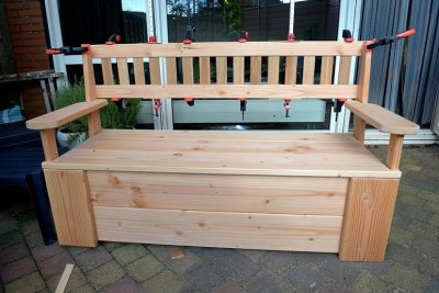

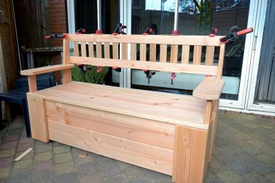

De weersvoorspellingen waren goed en met een kleine werkplaats de kans benut. Snel Douglas 32 x 200 x 4000 opgehaald om het -inmiddels gammele- hardhouten bankje te vervangen voor een exemplaar met bergruimte en wat ruimere zit.
Ruw gezaagd geschaafd en terug gebracht met de lunchbox vandikte naar 30mm. Alles afgekort, rondingen gezaagd op de lintzaag, met de router de kantjes bewerkt. Het oude bankje gesloopt en sloophout op 10mm geschaafd om in de rugleuning te verwerken Met de domino 500 de gaten gefreesd. Niet echt spectaculair maar wel functioneel.
Rugleuning nog in de lijmtangen.

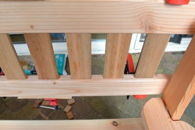

Frezen met de domino
Genoeg ruimte voor een glas wijn of pilsje.
Morgen verder en wordt de rugleuning w onder een hoek gemonteerd, beetje schuurwerk, wellicht een beits en..en.
Belangrijkste van alles, vrouwlief is tevreden!

Ziet er goed uit! je zegt frezen met de domino, heb je met de domino 2 gaten vlak naast elkaar waardoor je een bredere frees krijgt?

Huib ,
heel goed gemaakt, maar als dit voor buiten is moet je zeker opletten voor waterinsijpeling bij de postjes aan de rugleuning.
Het beste is een pen te voorzien waar eindverminderingen aan zijn.
De pen kun je eventueel ook afronden.
Huib, het is zeker niet mijn bedoeling om kritisch te zijn, maar om iets mee te geven naar de toekomst.
Toch een dikke pluim voor wat je gerealiseerd hebt.

Helemaal mee eens en ga dit zeker toepassen in een volgend projectje. Er niet goed over nagedacht met al dat mooie weer want na zon komt er vaak regen.

Mooi theorie......... Als je de boel goed verlijmd zal er zeker de eerste jaren in beide verbindingen geen water in sijpelen. Stukje onderhoud met schilderen scheelt ook. Na enkele jaren zal door het werken van het hout er speling op de verbinding komen. Je hebt te maken met een verbinding waarbij de houtdraad dwars op elkaar staat. En dan maakt het niet uit of je zonder of een verbinding met borst hebt. En hoe klein ook, capillaire vaten, zuigt het water op. Wat verstandiger en meer praktisch is bij beide verbindingen is een watergaatje boren in de onderzijde van het gat. Mocht er water insijpelen dan kan het weg. Dit gaatje zal geen inbreuk zijn op het design van het ontwerp en is in dagelijks gebruik ook niet te zien. Bij de woodworking.nl nurds juist een plus omdat er over nagedacht word. Dit soort watergaten zie je ook in buitendeuren in de onderste glassponning.
Andere optie is om een ruimte vrij te laten voor een flexibele kit. Dit is voor sommige wel vloeken in de kerk maar deze zorgt wel voor een betere afdichting.
Het is weer duidelijk dat de details uiteindelijk er zeker wel toe doen. Zou hier even deze verbinding even afkitten met een mooi kleine radius en dan de bank lekker dekkend schilderen. Je zou er nog bij kunnen om een watergaatje te boren van onderaf.

Leuk project Huib! Kun je nog laten zien hoe je die bergruimte opent?
Ik heb indertijd voor mijn tuinmeubels ook gekozen om de ruglatten zonder borst in de gaten van de regels te lijmen. Heb daarbij zo secuur mogelijk gewerkt en met bruislijm dichtgezet. Tot op heden geen enkel probleem ervaren. Kan er wel eens een foto van opzoeken.
