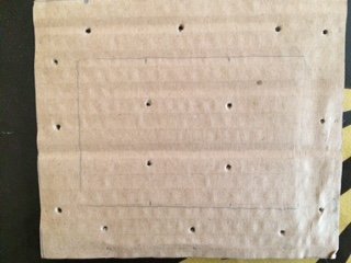

In bijlage een voorbeeld in karton. Zo zou ik de metalen plaat door mijn vader laten maken.tafel-metalenplaat.JPG
De puntjes zijn waar er gaten moeten geboord worden voor de vijzen. aan de buitenrand moeten de gaten voor de vijzen waarmee ik de plaat aan het tafelblad vastmaak.
Het vierkant dat ik op het karton geschetst heb, is het formaat van de poot. Daarin 4 gaten, zodat ik de plaat eerst aan de poot kan monteren.

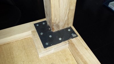

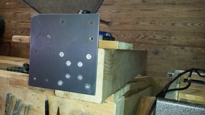

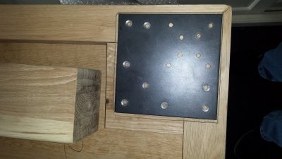

Metalen plaat bovenop poot schroeven:
In de onderkant van het blad de plaat uitfrezen, bij mij was het blad niet volledig de volle dikte dus ik moest in de hoeken iets vullen
dan is het als je de plaat op de poot hebt vastgezet, de plaat onder de tafel schroeven:
Met als uiteindelijk resultaat:

Dit metaal plaatje is 15 x 15 cm en 1cm dik, de schroeven die ik in de poten heb gedraaid zijn 5 x 70 en in het blad 5 x 60, daar kan geen houtlijm of pen/gat verbinding tegenop, je zit met het probleem dat als je de tafel verschuift je met de moment krachten te maken krijgt.

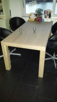

Het blad zelf is 5cm de rand is 8 en de poten zijn 10 x 10
Maar het blijft je eigen keus.
