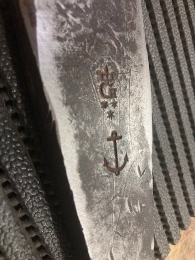

Ik heb een oude beitel, die bij mijn pa wegkomt. Lijkt mij een molenaarsbeitel, maar ben niet zeker.
Ligt er al tijden, maar wil hem nu eigenlijk wel in originele staat brengen.
De arend heb ik al verlengd, daar was een stuk afgebroken.
Vraag is wat voor formaat en vorm handvat eraan zou moeten.
Wie geeft goede raad?
En wie weet of dit een Zweedse is uit Eskilstuna? Het anker merk/logo verraadt E.A. Berg of zoiets.
De snijbreedte is 58 mm en de totale lengte ( nu met aangelaste arend) is 305 mm.
Groet, Kor

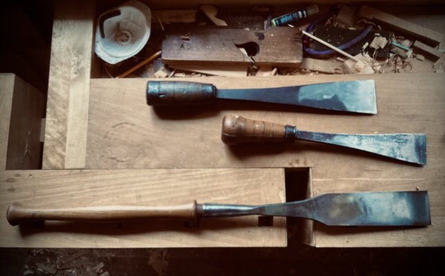

Ik heb 2 van zulke beitels. Beiden hebben een dik handvat met slagring, zoals de bovenste van de beitels op Ernest zijn foto.

Kijk eens bij sorby die heeft in de catalogus ook zulke beitels staan met het gebruikte heft en verder op in de catalogus staan deze heften los verkrijgbaar met een maattabel respectievelijk blz 47 en 62

Wel het goede model, maar lijkt wat iel voor het formaat beitel. Bij mij zijn ze 16 cm lang en 6cm op het dikste stuk.
11.336
4.307
Ik gebruik die grote beitels om een vlak stuk op een balk te maken, waar een schetsplaat tegen bevestigd moet worden. En zonder grote hamer gebeurt er weinig. Die slagringen en borst zitten er niet per ongeluk op denk ik.
11.336
4.307
Stratenmakershamer met nylon koppen van 80mm. Weegt iets van 2,5 kg of zo. Ben je boven je hoofd wel snel zat. Maar het komt niet dagelijks voor.

Ernest en Chevy, bedankt voor de adviezen!
Misschien probeer ik een iets dikker handvat te maken uit buxus wat ik nog heb liggen.
Maar deze lag er en past voor mijn niet zulke grote handen prima en zwaar werk ga ik er toch niet mee doen.
Groet, Kor
11.336
4.307
Als hij zo voor jouw goed werkt, zou ik hem zo laten en aan een nieuw project beginnen. Als je ziet wat ik soms voor handvaten op beitels binnen krijg. Dan is dit toch netjes.
