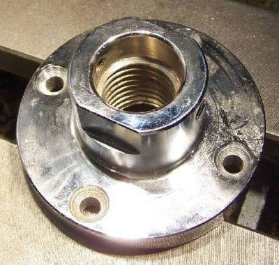

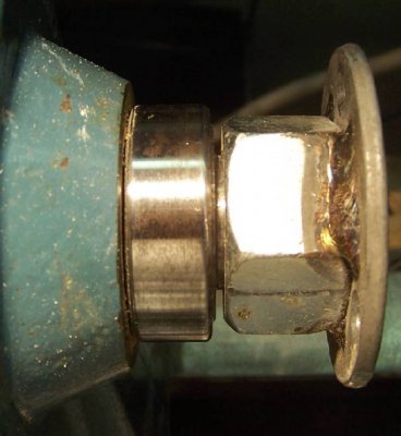

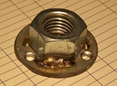

K, Ik heb een paar kleine faceplates gemaakt van een moer die Ik op een grote revet heb gelast, je moet wel een spacer/ring gebruiken tussen de schouder van de as en de moer, werk goed.

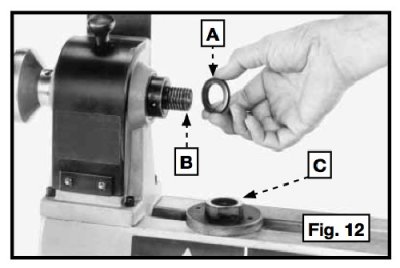

sommige draaibanken komen met zo’n spacer die daarvoor word gebruikt, zie fotos :)

Ok, dank. Ik had op internet een vergelijkbare oplossing gevonden door de moet met epoxyhars in hout te verlijmen. Begrijp nog niet goed waarom je een spacer tussen as en moer plaats. Je kunt de moet toch gewoon "vastdraaien" op de as (uiteraard zolang de raaibank in de juiste "niet losdraaiende" richting draait)

Dankzij die spacer (zeg maar grote rondel) wordt de wrijving op de vlakke kant van de as beperkt bij het vastdraaien zodat de as niet beschadigd geraakt. De moer is zo ook altijd weer los te maken de as zal wellicht gehard zijn en de rondel van zachter staal. Mocht die moer wat krom of beschadigd zijn komen er ook geen krassen en beschadigingen op de vlakke kant van die as.

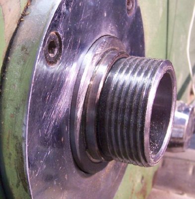

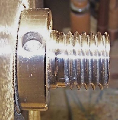

K meeste draaibanken hebben een schouder waar de chuck overheen past en dan tegen de achterkant van een hogere schouder vast gezet word, een paar foto’s zal dit wel duidelijker maken denk Ik.
Dit geld ook voor een moer die in een stuk hout gelijmd word.
Zoals je hier kunt zien hebben de assen een schouder juist voorbij het einde van de schroef draad, waar een chuck precies over zou moeten passen en dan een verticale schouder waar de chuck of faceplate tegen aan gedraaid word, omdat schroefdraad nogal wat ruimte heeft tussen de draad van de as en chuck etc., krijg je bijna nooit een precies draaiende chuck en faceplate etc.
En since de draad ook niet to het einde van de as loopt, moet je wel een spacer gebruiken, of ruimte zonder draad hebben in de stukken die je er aan draait, chucks en dergelijke hebben dat meestal wel maar een gewone moer heeft dat niet

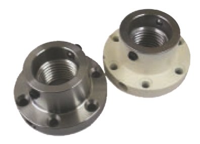

Zo kun je hier zien dat de moer dus niet tegen de verticale schouder geschroefd kan worden, dus de spacer is nodig, of ruimte maken zoals in deze faceplate foto’s te zien is.
Gap between.jpgSpacer between shoulder and faceplate.jpg Faceplate.jpg faceplates.jpg

nog een vraag: wat gebruik je nu als spacer, en wat zou men kunnen gebruiken als men niet over een metaaldraaibank beschikt om zo'n spacer te draaien.

Als je een hout draaibank hebt kun te een ring van een messing of alluminium pijp kunnen maken, Ik kan een ring op mijn bank draaien, en zo hoef niet te zoeken voor een ring, je kunt een dikke rivet proberen als die goed vlak is en niet te breed
