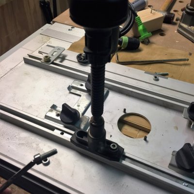

Naar aanleiding van het zoekertje van L.N. in het marktplein, waarin hij op zoek was naar een Festool 5A of CMS-OF voor z'n freestafel was ik wat gaan zoeken naar verschillen en mogelijkheden van beide modules. Een daarvan is dat je bij de CMS-OF de frees van boven kan verstellen en bij de 5A niet. Laat ik nu een beetje een obscuur Duits filmpje vinden waarin een modificatie wordt beschreven waarmee je bij de Basis 5A module de frees ook van boven kan verstellen! Ik dacht, dat wil ik ook!
Naast dat ik dit aan L.N. had gemeld als argument om voor een 5A module te gaan, omdat met de modificatie deze ook een meer dan prima alternatief zou zijn, heb ik ook toegezegd om een verslagje te maken van mijn eigen pogingen tot deze modificatie. Hierbij dat verslag.

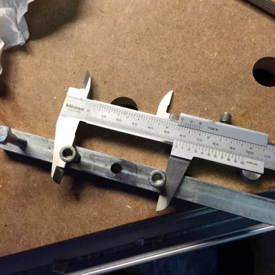

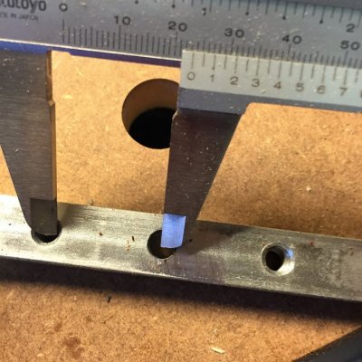

Allereerst heb ik de strip en de stel as van de module losgemaakt en heb ik deze uitgenomen. Vervolgens heb ik de boutjes teruggedraaid in de strip en heb ik de buitenmaat opgenomen. Dit zodat ik later het hart tussen de boutjes kon uitrekenen.

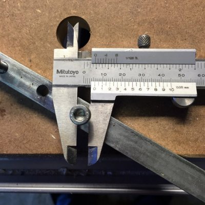

Hieronder meet ik de diameter van de bout, deze heb ik ook nodig voor de berekening:

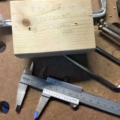

Voorzien van deze maten heb ik zoals een goed timmerman betaamd een restblokje gepakt en ben gaan rekenen. Eerst heb ik de buitenmaat genomen en heb daar de diameter van de bout vanaf getrokken. Vervolgens heb ik dit door 2 gedeeld om de afstand van het hart van de bout tot het hart van het nieuwe gat te bepalen. Ik heb dit geprobeerd af te tekenen, maar dit was niet zo'n succes omdat het toch lastig is om uit de vrije hand dit te doen boven een open gat.

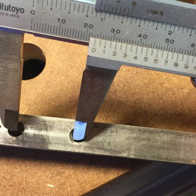

Met deze ervaring ben ik verder gaan rekenen en heb ik de radius van de bout van de hart-hart afstand afgehaald zodat ik vanaf de rand van het gat met behulp van de schuifmaat het center kan aftekenen, met succes!
Hieronder de foto's als bewijs

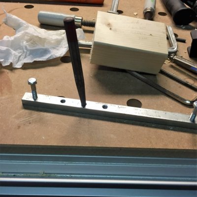

Hierna kon ik eenvoudig met een centerpons het gat slaan:
Nee, gekheid, ik bedacht met later pas dat ik er een foto van wilde maken.

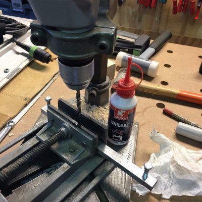

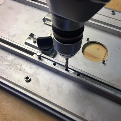

Hieronder het boren, gekoeld met kruipolie. Met een scherpe boor en een sterke machine, geen enkel probleem!

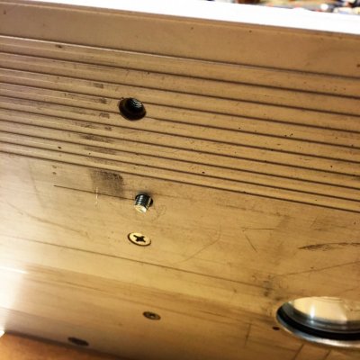

Hieronder zie je een van de boutjes doorsteken:

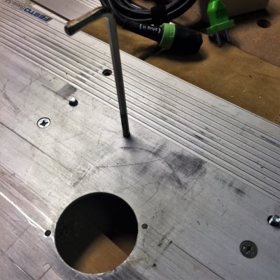

Hieronder heb ik met een inbussleutel even gechecked of dat het gat goed zat:

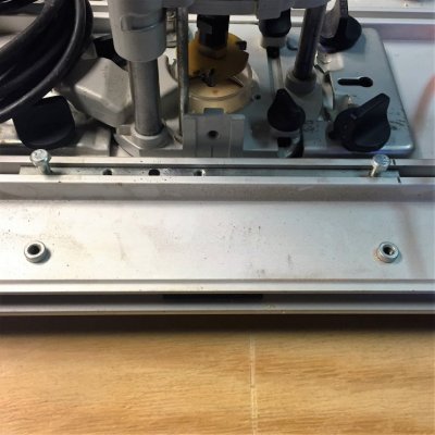

En hier is de stelas weer gemonteerd!
Maar zoals sommigen van jullie al gezien hebben, zit het gat nu tussen de bevestigingsgaten van de aanslag.. Ik realiseerde me dit ook, maar pas nadat ik klaar was.
Wat ik dus nu gaan doen is de strip nog een keer bestellen en kijken of dat de frees ook 180 graden gedraaid kan worden. Als dit niet wil, dan plaats ik de strip aan de andere kant in de rails en boor ik deze door zodat de aanslag dan aan de andere kant bevestigd kan worden. Voor heel brede werkstukken moet ik dan even kijken wat werkt.
Dus: Het werkt, maar niet helemaal ideaal helaas. Als ik de extra strip (P/N 442214) binnen heb, zal ik de bevindingen ook delen.
