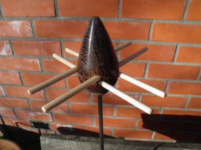

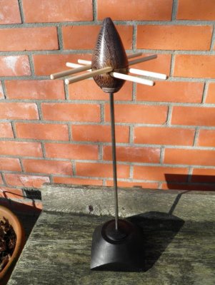

Nu ik toch met kettinghangers bezig ben ook maar een modernere versie gemaakt.
Hoogte 45 cm.
Werkwijze: balkje wengé 5x5cm - met kolomboor door en door gaatjes 6mm boren - tussen de centers gat 6mm boren voor staander - centreren op center en het vierkant vormgeven - voet draaien en eveneens 6mm gat haaksboren - staafjes 6mm en 8 cm lang monteren - kop monteren en geheel op voet plaatsen - boven blanke lak onder zwart.
Staander massief rvs 6mm.
Met deze eenvoudige werkwijze zijn vele variaties mogelijk.
Wie er iets in ziet: veel succes en toon de foto's van het werkstuk.

Hoogte 45 cm.
