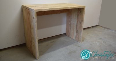

Hallo iedereen,
Nu het schooljaar opnieuw gestart is heb ik voor mijn dochtertje een bureautafel gemaakt. Nu heeft ze geen excuus meer om haar huiswerk niet te maken :D:D:D
Ik maakte deze in douglas hout wat de kostprijs heel laag hield. Deze tafel heeft me in totaal ongeveer 25 euro gekost (daarvoor kan je het zelfs niet bij ikea gaan kopen:p)
Ik hoop jullie hiermee te kunnen inspireren, ik vond het in elk geval een leuk klusje.
Groetjes
C

Meestal hebben dochters ook veel lades nodig, die heeft de ikea dan weer wel standaard erbij :) Maar mooi gemaakt.

@hstraat Lades...… die van mij hebben genoeg lades maar die zijn allemaal leeg. Boeken liggen namelijk alleen op een hoge stapel OP het buro :p

Bedankt iedereen voor de positieve reacties.
@Hstraat: de lades zijn een volgend projectje, en zoals EvdL zegt meestal komt er niks in die lades te liggen hahahaha
@Danny1984: Mooi gemaakt man ,wauw. dat is echt een level hoger.

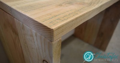

@twdi wat bedoel je met de houtpers? het blad is, net zoals de poten 3.5cm dik
Nogmaals bedankt voor de toffe reacties.
Groetjes,
C

Wat ik bedoelde, je lijmt het blad in elkaar van meerdere stroken hout mbv een lijmpers. Omdat die ook van hout lijken te zijn, vroeg ik me af of je die ook zelf gemaakt hebt
Ok, ik snap nu wat je bedoelde hahaha.
Ja die klemmen heb ik volledig zelf gemaakt. Super handig voor grote stukken. Ik kan daar mee tot iets meer dan 1 meter klemmen.
Door ze zelf te maken kwam de kostprijs per stuk me op amper 3 of 4 euro, terwijl als je lijmklemmen gaat komen van die grootte je al snel 20 euro betaald.
Ik maakte er zo 6 en 1 proefmodel waar ik eigenlijk ook mee kan werken. Ik heb daarmee toch wel 100 euro uitgespaard.
Als je wil zien hoe ik het deed, er staat een filmpje van op mijn kanaal.
Mocht je daarover vragen hebben mag je me steeds contacteren. Ik ben bereid je te helpen waar ik kan.
