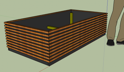

Het ontwerp:
Lekker strak dus. Ongeveer 150 x 75 x 40.
Het idee is om zwart betonplex te gebruiken aan de binnenkant (is dat vloeken in de kerk hier?) met wat randsealer gaat dat lang mee buiten. En dan nu de vraag welk hout voor de smalle latjes op de buitenkant. In dit ontwerp zijn ze 1cm diep en 2 hoog. 2x2 kan natuurlijk ook. Welk hout blijft mooi recht en is betaalbaar..?
Ik zat aan Lariks te denken, misschien Siberisch als ik het kan vinden. Hebben jullie andere ideeën?

grote bloemenbak ?
het contrast tussen zwart en bruin oogt mooi, maar het bruin zal vergrijzen, tenzij je het behandelt en regelmatig nabehandelt
lariks is geen slechte keuze, maar de prijs zou tegen kunnen vallen, tenzij je een mindere kwaliteit koopt en de knoesten er van tussen laat
alternatieven zijn rood noords grenen en thermohout
mooi recht blijven is relatief
op elk stuk hout zit spanning die bij het verzagen vrij komt
als je er voldoende (roestvrije) nageltjes inschiet, blijft het mooi op zijn plaats
