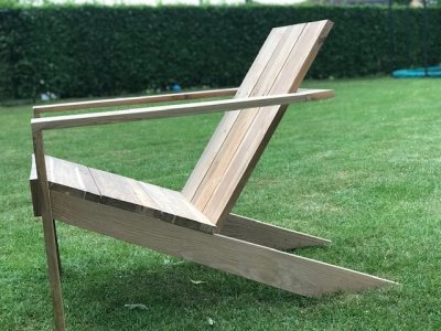

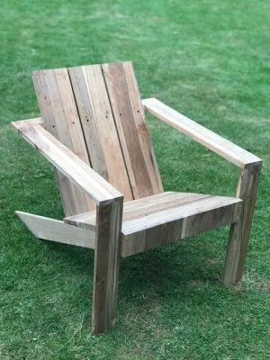

Rond de vuurkorf willen we al een tijdje van de comfy Adirondack stoelen.
Nu zag ik laatst een vrij moderne uitvoering van die stoel (of misschien heet die gewoon anders?) én had ik nog een teak salontafel die geen nut meer had.
Spijtig dat ik voor de poten niet voldoende lengte had, dus daar heb ik een stuk eik voor gebruikt.
Daar is onderstaand resultaat uitgekomen!
De stoel valt erg in de smaak want heb er intussen al 4 in bestelling staan (en ik zou er zelf ook nog enkele willen).
Het enige waar ik 'schrik' voor heb, is de bevestiging van de schuin lopende (eiken) pot aan de verticale voorste poot.
Dat zit enkel vast met lijm en twee schroeven (4mm) van de eik in de smalle kant van poot.
Tips om dit steviger te maken of is dat volgens jullie niet nodig?
hij moet nu nog geschuurd worden, de rugleuning moet nog pluggen krijgen en er moet nog iets van een beschermlaagje op.
