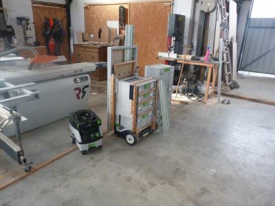

Hij is eindelijk af, ik heb het voorbije jaar zitten werken aan een werkbank die ik zou kunnen meenemen op verplaatsing, en ook in de werkplaats als ik een extra werkbank nodig heb.

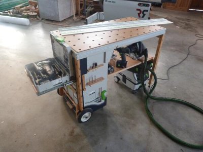

Het resultaat is de MFTC (multi function tool cart), toegeklapt kan je hem makkelijk verplaatsen als een trolley, en eens ter plaatse klap je hem gewoon open in enkele seconden. Er zitten systainer lades in, een gereedschaps lade, een legger om het gereedschap van de tafel te houden en ruimte er onder voor de stofzuiger. Je kan er ook 2x1400mm rails in schuiven.
Dankzij de gaten in de poten en de rails rond het werkblad kan je er rondom makkelijk van alles verticaal op klemmen

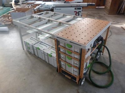

Ik heb er ook verlengtafels voor gemaakt zodat ik er volledige panelen op kan verzagen.
Op mijn website vind je wat meer info en foto's
Hij staat ook op de Fog maar ik denk niet dat iedereen hier daar regelmatig leest!

Ziet er goed uit!! Heb je er ook nog aan gedacht om er zaagaanslagen aan te maken, zoals aan de mft3?
Ik denk dat je de ultimate workbench van Ron Paulk ook wel kent, heb je daar nog wat van afgekeken?
Ga je er nog een filmpje van maken?

Wat een schitterend apparaat!!! Ik zou bijna zeggen: vraag er patent op aan. Dit gaat verder dan alleen de professional die zowel binnen als buiten van de bank gebruik wil maken. Ik denk juist dat hobbyisten/doehetzelvers hier graag gebruik van zouden willen maken. Even in het weekend klussen bij mooi weer; de MFTC naar buiten, uitklappen en klussen maar, klaar met de klus inklappen en opbergen in de schuur/bergruimte. Ook in de schuur is hij goed bruikbaar omdat je je dan kan beperken tot alleen de tafel. Er zullen vast nog wel verbeteringen door je worden uitgedacht, in ieder geval is je prototype nu al voor mij meer dan geslaagd.
Voor de verlengtafel zou ik ook kunnen denken aan het inzetten van het uitvouwbare systeem van Walco. Maar zoals nu is hij al geweldig!

@Damien, De gaten in de poten dienen inderdaad voor de klemmen, en je kan er ook domino pennen in steken om werkstukken te dragen.
@Bjorn, ik heb bench dogs gekocht om perfect haaks te kunnen zagen met de rail. Dat is het eenvoudigste en minst plaats innemende methode die ik kon vinden.
Je bent dan wel verplicht om een gatenpatroon te maken op het werkblad dat perfect haaks is. Daar heb ik ook een methode voor gevonden.
Maar ik zit toch te denken aan een methode of aanslag die nog beter werkt.

De methode staat ook op de Fog uitgelegd, je hebt er het LR32 systeem voor nodig en rail dogs, bench dogs en parf dogs die je hier kan vinden.
Een exact haaks patroon heeft wel enkel nut als je de werktafel met benchdogs gebruikt om haaks te zagen. Voor al de rest maakt de precisie niet uit.
