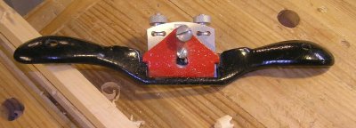

Toen ik in 2005 naar Den Haag verhuisde en een nieuw en leeg huis betrok begon ik uit noodzaak zelf meubels te maken. Het moest goedkoop en tijdelijk zijn. Om m'n gebrek aan handvaardigheid te compenseren kocht ik het nodige aan Festool apparatuur. Wie zei daar dat het goedkoop moest zijn. Bij m'n hofleverancier, waar ik het meeste Festoolgereedschap kocht, zag ik ook een Stanley spookschaaf, een #152 voor holle vormen. Het was goedkoop en je weet nooit waar het goed voor is.
Nadat ik het mes had geslepen probeerde ik wat te schaven. Dat ging voor geen meter. In de loop der jaren, als ik het weer eens tegen kwam probeerde ik het weer maar het resultaat was bedroevend.
En dan verhuis je naar Amerika en het spookschaafje verhuist mee, eigenlijk tegen beter weten in. En wat maakt het uit of je in Nederland verstoft of in Amerika. En dan zie je een bijdrage van Fine Woodworking op het Internet en het gaat over spookschaven. Ik was nieuwsgierig of mijn model ook aan de orde kwam.
http://www.finewoodworking.com/2005...&utm_content=fw_eletter&cid=3194&mid=54227907

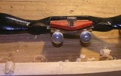

Er werd uitgelegd hoe je de diverse modellen moest vasthouden en ik had het natuurlijk gewoon verkeerd gedaan. Mijn model moest je duwen want dan duw je het mes in het hout. Als je trekt dan beweeg je het mes over het hout in plaats van er in. En er zaten naast het mes twee duimrusten voor de stabiliteit.
Dus heb ik het uitgeprobeerd. Eerst verkeerd en de schaaf stuiterde over het hout. En toen volgens het boekje, duwend met je duimen op het kleine platform en het werkt. Enerzijds een gevoel van blijdschap en opluchting maar aan de andere kant een gevoel van schaamte dat ik er zelf niet achter gekomen was.
Hier zijn de duimrusten goed te zien. En de eerste krullen.
