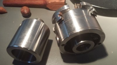

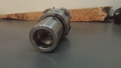

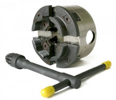

Ok, het draaivirus heeft me redelijk te pakken en ik merk dat ik soms om me heen kijk op marktplaats en hier op het forum voor een zwaarder bankje met een iets logischer indeling dan mijn huidige bank. Echter, aangezien dit een bankje is met een MK1 aansluiting en de meeste aangeboden banken welke ik leuk vind een MK2 aansluiting hebben, wordt dit een flinke extra uitgave dacht ik, geld wat ik liever in een bankje stop :).
Toen bedacht ik me plots, dat ik bij aanschaf een item meekreeg wat bijna nergens op paste. Mijn vraag, en ik weet het zelf 99% zeker maar graag de bevestiging van iemand die een MK2 aansluiting heeft of liever nog, welke er zelf mee werkt, is dit een MK1 naar MK2 verloopstuk? En zo ja, werkt dit goed/stabiel?
Het voelt in ieder geval stevig genoeg aan.
Chuck met verloop los:
Chuck en verloop in elkaar gedraaid:
Alvast bedankt!

Zo te zien is dit geen verloop van MK1 --> MK2, maar een verloop van de ene naar een andere schroefdraad. Welke is zo niette zeggen, moet je opmeten.

Idd geen MK-verloop. MK2 naar MK1 verlopen zijn er legio - en dat werkt ook best goed. MK1 naar MK2 bestaat ook, maar het grote nadeel is dat je dan een soort verlengstuk op je spindel zet. Je ruimte tussen de centers wordt dus minder, het door het MK2 conus aangedreven 'ding' (meenemer, boor, whatever) zal minder gecentreerd en minder stabiel draaien, en je zet een zwaar (relatief) accessoire middels een dun stukkie ijzer (MK1 conus) 'vast', waarbij je wiebelen, trillen en oncentrischheid introduceert. Kortom, het is en blijft een noodoplossing. Maar het bestaat wel. Aanraden zou ik het niet.

MK staat voor Morse Conisch, een specifiek glad taps verloop, en om van groter naar kleiner te gaan is makkelijk, je duwt er een conisch in die aan de buitenkant in de grotere conisch past en aan de binnenkant de maat is die je nodig hebt.
Nou probeer een groter stuk in een kleiner gat te duwwen, gaat niet, zo dan moet je een verlengstuk hebben dat eerst in the kleinere opening past en dan er uit steekt en dik genoeg is zodat er een grotere conisch in gemaakt kon worden.
Niet zo’n goed idee, eerst en vooral verlies je nogal wat lengte dat je hebt voor je werkstuk, en je belast de lagers veel meer, plus de speling die nodig is in de lagers geeft je meer trilling met je stuk dat er verder uithangt.
Wat jij daar op de foto hebt staan is een draad verloopstuk dat het mogelijk maakt om een chuck met kleine opening op een dikkere as te schroeven, maar de boven genoemde problemen heb je nog steeds.
Dat is de reden waarom Ik het aanbeveel om een chuck te kopen met een adapter die verwisselt kan worden als je een andere draaibank koopt met een andere draad er op, zoals de Oneway chucks dat hebben.

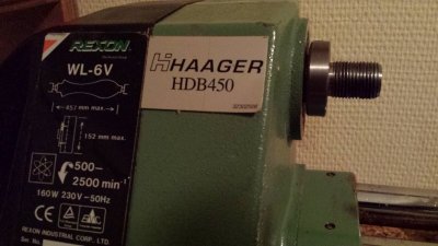

Dat is iets heel anders, ik denk echt dat ik verkeerde termen door elkaar haal, nogmaals excuus.
Dit is waar ik mijn chuck op vastschroef en ik hoop dat wanneer ik een andere bank koop ik deze nog steeds kan gebruiken, al dan niet met verloop of inzetring.
Schroefgedeelte bank:
Chuck (rechts op foto):

Wim het is makkelijk om in de war te komen waneer wij iets beschrijven dat anderen niet zo mee op de hoogte zijn.

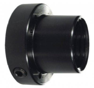

Een goede chuck is duur, en wat nogal eens gebeurd is dat mensen van draaibank verwisselen, als je dan een dure chuck bij de oude draaibank hebt en die past nou niet op de nieuwe bank dan kost je dat altijd duiten ook al krijg je er een goede prijs voor waneer je hem verkoopt.
Zo een betere oplossing is dat je de dure chuck kunt houden, en alleen een vervangend draadstuk hoeft te kopen.
Dit hier is zo’n draadstuk dat je kunt verwisselen, het is conisch en dus altijd precies, het gaat in de achterkant van de chuck en word vast gehouden met 3 schroefjes, en je besteld de chuck met de draad erin voor de draaibank die je hebt.
Als je een ander bank koopt met andere draad dan kun je het draadstuk verwisselen en gaat je niet een hele zak geld kosten
Dit is de Oneway Talon chuck, en er is geen betere hout chuck te koop, precies gemaakt met gehard materiaal dat levenslang meegaat, over de lange deur is dit het beste wat je kan doen en kost je mindder dan enkele keren goedkoop te gaan met minderwaardig materiaal.

Wim,
Jouw Haager heeft een draad van 3/4" met 16 t.p.i. Het verloopstuk op de foto is van deze draad naar M33 draad. Hiermee kun je jouw chuck zonder probleem gebruiken op een grotere bank met M33 opname. Als je alleen kleine dingen zoals pennen wilt bliven draaien is dat wel degelijk een goede optie om mee te beginnen. Een zwaardere chuck kopen kan altijd nog....Je zou jouw kleine chuck plus verloopstuk eens uit kunnen proberen bij iemand met een M33 bank. Succes, Jaap Bri
