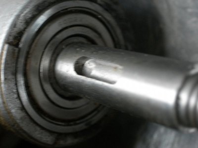

Een paar jaar geleden heb ik een Elu MHB 90 gereviseerd, deels door een andere te kannibaliseren en deels met hulp van forumleden.
Ondertussen is het zo dat ook de gekannibaliseerde machine weer bijna terug bij compleet is (leuk om te doen;het zijn beesten deze machines).
Ik mis o.a nog spietjes (colateral damage van de kannibalisatie vrees is). Er is eenvoudig aan te komen mits je er 100 per type koopt.
Iemand een tip waar/hoe ik enkel stuks vlakke inlegspietjes van 4x4x14 mm en 4x4x8 mm kan bekomen?.
mvg
Klaas

Spiestaal (C45) wordt ook per meter verkocht. Vraag een plaatselijke machinefabriek eens of je een stukje mag kopen. Verder verkoopt zamro.nl ze per stuk zo te zien. Verzendkosten staan niet in verhouding, maar als je wat andere zaken kunt meebestellen?

Als je geen winkel in de buurt kunt vinden, en ook google (probeer 'Din 6885 prijs') niet helpt, dan kun je het altijd nog over de grens proberen:
https://www.ebay.de/itm/Passfeder-Federkeile-Nabenfeder-Wellenfeder-Achskeile-Nutscheibe-DIN-6885-Stahl/121918943995
Daar worden alle maten ook per stuk verkocht. Het zoekbegrip is 'passfeder' trouwens.

Ik heb tenslotte spiestaal besteld bij Zamro. Bleek in mijn geval het goedkoopst.

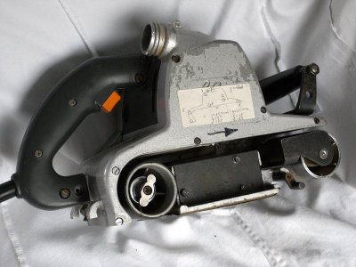

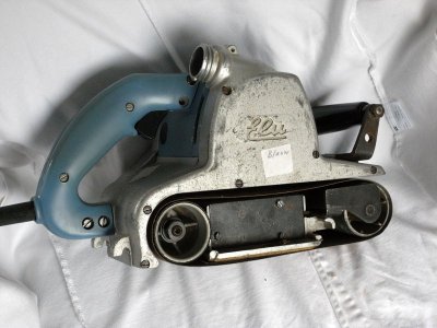

Niemand? Ik geef het een schopje door plaatjes toe te voegen :p
Hieronder de beide machine. Bij de blauwe lukt het wel de schuurband te vervangen. Maar bij de zwarte lukt het me niet om een band te installeren.
Beide machines zijn vrijwel identiek ook qua maatvoering; de motor, alle structurele delen en de rollen zijn onderling uitwisselbaar.
De blauwe met geïnstalleerde band.
De zwarte waarop het niet lukt een band te plaatsen.
Is er een truc?

joppe
21 mei 2010
260
Apeldoorn
De zwarte heb ik ook. Het naar binnen drukken van de voorste rol gaat erg zwaar. Ik doe dat altijd door de rol tegen de werkbank te zetten en dan kan ik flink kracht zetten.
Groet Jos
