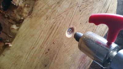

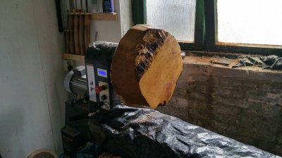

Als ik tijdens het voordraaien van grotere schalen het tegencenter ''gewoon'' in het hout druk dan loopt het tegencenter nooit mooi rustig.
De spil van het tegencenter gaat dan altijd op een neer.
De ene keer heviger dan de andere keer.
Omdat ik van mijn werk weet wat metaal moeheid is wil ik dit graag voorkomen door het volgende te doen.
En het werkt perfect.

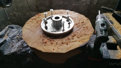

Eerst een blank opspannen mbv een faceplate.

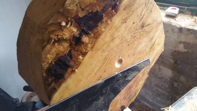

Dan laat ik hem op lage toeren draaien en maak een klein kuiltje waar het livecenter in past.

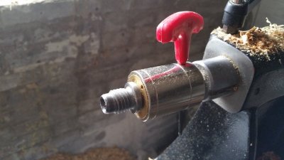

Daarna blokkeer ik het livecenter en draai deze langzaam in de draaiende blank zonder het middelpuntje. Niet te hard maar net genoeg zodat de scherpe rand van het livecenter begint te snijden.
Hierdoor krijg je een perfecte fit in het midden van de blank.
Als laatste de blokkeer stift eruit dan het tegencenter verder in het hout draaien. ......en gaan met die banaan. .krullen maken ;)
