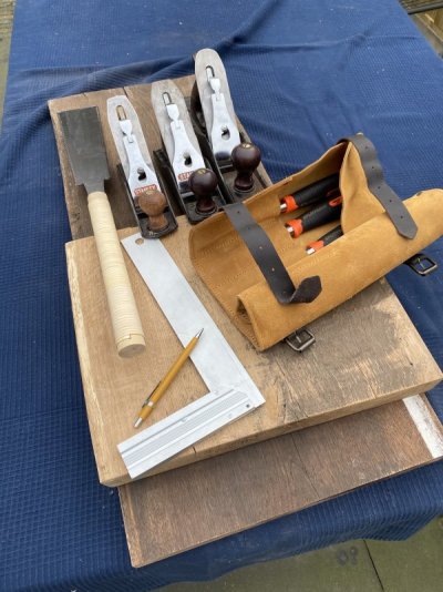

Hout: Eiken restdelen van een tafel en kast. Kosten 0 euro.
Tools: Japanse zaag, schaaf #3, #4, #5 #78, bovenfrees, beitels, winkelhaak, potlood en wat schuurpapier.

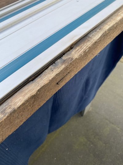

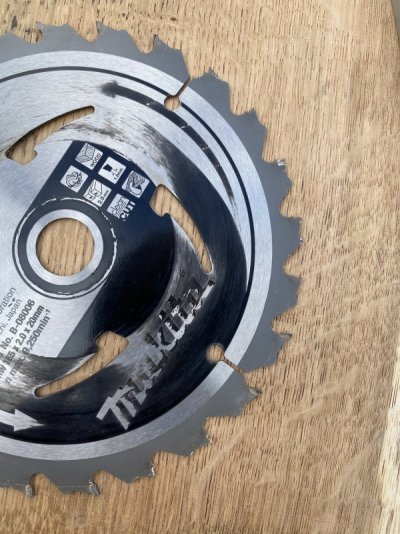

Stap 2: Uiteindelijk ging het me allemaal niet snel genoeg en bedacht ik me dat ik ook wel met mijn tracksaw een aantal stroken kon zagen. Dit ging toch wat minder dan gedacht, omdat ik dacht dat het schoon hout was maar er nog een spijker in zat...

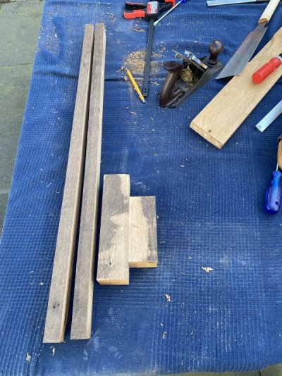

Stap 3: Koffie, misschien helpt dat bij het zoeken naar spijkers en een nieuw zaagblad. Het uiteindelijk resultaat vier houtjes voor het lamp deel van mijn vloerlamp.

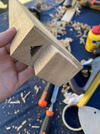

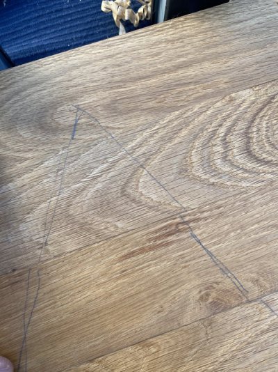

Stap 4: Het foto's maken ging hier wat mis. Maar een van de twee balken was veel mooier dan de andere dus deze had ik glad geschaafd aan twee kanten zodat ik een hoek van 90 graden kreeg tussen de twee vlakken, deze hoek heb ik gebruikt als geleiding voor mijn boven frees. De LED strip houder is driehoekig dus ik heb eerst een een driehoek eruit gefreesd en daarna pas gemaakt met mijn #78 schaaf.

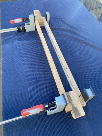

Stap 5: Lijmen het lamp deel en de voet. De houtjes van de voet hadden nog wat liefde nodig nadat ik de spijker geraakt had was de zaag van de tracksaw niet helemaal netjes haaks meer. Nu gebruik ik dit vaak om een rechte kant aan hout te krijgen, maar elke fout kan opgelost worden met een schaaf.

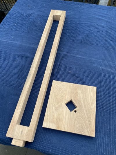

Stap 6: Ik vond dat de LED-strip houder nog wat plekken had waar hij niet netjes in het hout lag. Dus opgelost met lijm (hopelijk houdt het, maar wie dan leeft wie dan zorgt). Stap 6 was vooral het afschaven van alle vlakken zowel de voet als het lamp gedeelte zodat het allemaal glad was en netjes recht was. Daarna heb ik een pen gat verbinding gemaakt zodat de lamp gedeelte verbonden kon worden met de voet.

Stap 7: De twijfel slaat toe .... Toen ik de voet aan de lamp ging lijmen begon ik te twijfelen of ik liever een kiertje tussen de lamp en de voet wilde hebben of niet. Het stond zeer mooi, maar de afwerking had niet heel mooi geweest dus uiteindelijk gekozen om de pen en gat verbinding te lijmen zoals hij hoort. Tijdens het lijmen heb ik wat doekjes in de doorvoer gaatjes gedaan zodat hier geen lijm ging zitten voor de persoon die zich afvraagt waarom er allemaal doekjes te zien zijn.

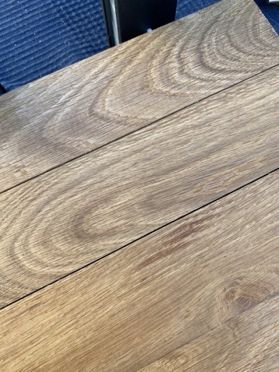

Stap 8: De laatste houtbewerking stap was het afwerken om van blank hout geolied hout te maken. Persoonlijk vind ik de het blanke hout mooier dan na de olie maar daar zijn de meningen ook over verdeeld.
Het is vrij goed te zien welke delen meer vanaf gegaan is tijdens het schaven, deze delen zijn lichter van kleur. Zonde maar het is niet anders je moet in deze tijd roeien met de riemen die je hebt. De spijker had een bijzondere verrassing achter gelaten in het hout, wat eigenlijk wel weer grappig was.

Mooie lamp. De manier van lichtverspreiding via de muren lijkt me erg sfeervol.
Jammer dat er na het olieën zo'n kleurverschil is ontstaan. Misschien had je dat vantevoren kunnen voorspellen door bijv. het hout even nat te maken voor het olieën? Want droog was het kleurverschil inderdaad nauwelijks te zien.

Eens, ik maak het hout na het schuren altijd wat nat om het daarna nog een keer te schuren, toen zag ik het al maar toen kon ik het niet echt meer veranderen. Moet zeggen dat je het uiteindelijk niet ziet want je kijkt tegen deze kant aan:
Dus eigenlijk valt alles wel mee of je moet hem omdraaien of heel erg van de zijkant bekijken, maar dan zou je met je hoofd in de muur moeten zitten..

Auw auw: Een Makita M-power zaagblad 35 euro...
Totale kosten: 44 euro.
De kosten gaan wel hard omhoog zo in een keer. Denk dat een goede kop koffie voordat ik begon me een hoop had kunnen besparen.
